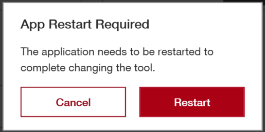

Győződj meg róla, hogy a használt eszköz típusa ki van választva a legördülő menüből (3). Az Eszköz típusának megváltoztatásakor az HCL fel fogja kérni az alkalmazás újraindítására a váltáshoz.
