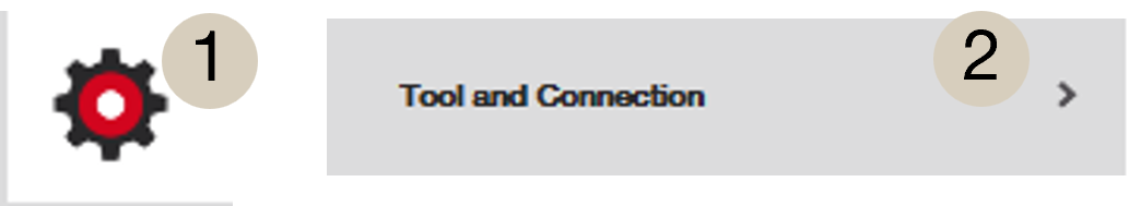

A PLC táblagépén nyissa meg az HCL szoftvert az HCL ikon megnyomásával. Megnyitás után lépjen a beállítások fogaskerék ikonra (1) > "Eszköz és kapcsolat" fülre (2).

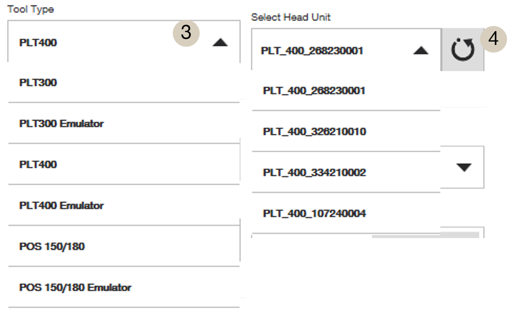

Győződjön meg róla, hogy a legördülő menüből kiválasztotta az Ön által használt eszköz típusát (3), majd nyomja meg a "Fejegység kiválasztása" alatt található frissítés ikont, hogy megtalálja a fej egységet a rendelkezésre álló lehetőségek közül (4). Néhány másodperc várakozás után a táblagép és az eszköz csatlakoztatva lesz, és használatra kész.
Tool Select and Serial Number.pngFontos tudnivalók az eszközhöz való csatlakozáskor
Ne válassza az "emulátor" opciót, amikor fej egységhez próbál csatlakozni. Az emulátor opciók csak próbaverzióhoz/gyakorláshoz szolgálnak, nem csatlakoznak valós eszközhöz.
A fej egységekhez tartozó számokról a kiválasztó menüben: ezek az eszközök sorozatszámai, amelyeket a szoftver hatótávolságon belül talál. Ha aggódik a megfelelő fej egység megtalálása miatt, megtekintheti a fej egység sorozatszámát az eszköz elemrekeszén belüli matricán.
