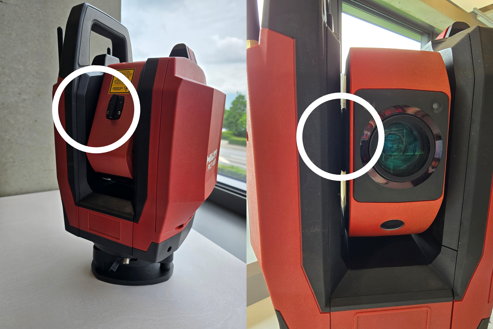

A távcső védelme a függőleges tengelyen
Ne feledje, hogy az eszköz mind vízszintes, mind függőleges tengelyen forog. Különösen a függőleges tengely esetében van egy „végállás”, amely, ha túl erősen akad el, károsíthatja az eszköz belső kábeleit a távcső számára. Ilyen károsodás kalibrációs hibákat okoz a terepen.
Legyen óvatos, amikor függőlegesen forgatja az eszközt, és legyen figyelmes, amikor a „végálláshoz” közeledik. A végállás ott található, ahol az eszköz elülső lencséje lefelé néz.
