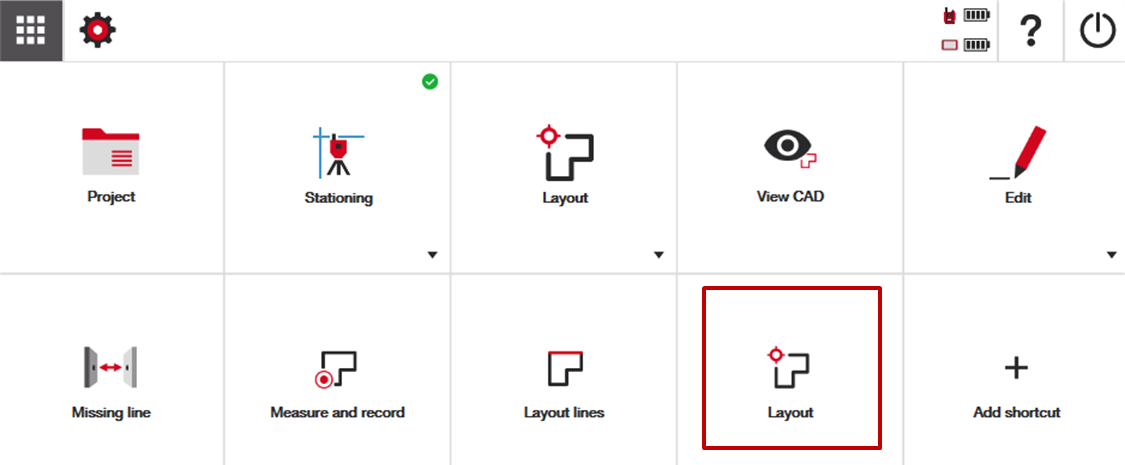

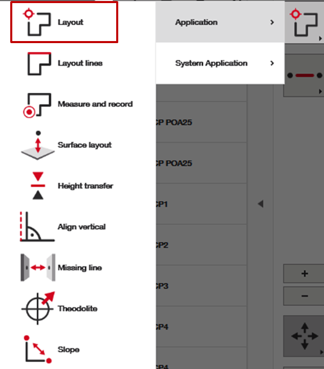

Válassza ki az alkalmazást a menüből
Amikor készen áll a pontkiosztásra, keresse meg az alkalmazást a kezdőképernyőn vagy a projekt CAD nézetének oldalsó menüjében.

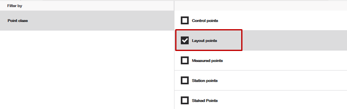

Bár nem kötelező, gyakori, hogy előre betöltött kiosztási pontokkal dolgozik. Ha ez az Ön esetében így van, gyakran előnyös, ha csak a „kiosztási pontok” jelennek meg a bal oldali pontmenüben. Ha ez hasznos lehet Önnek, szűrje a pontlistát a bal oldali pontmenü szűrőikonjára kattintva, és válassza ki, hogy csak a „kiosztási pontok” jelenjenek meg.

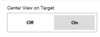

Hasznos tudni, hogyan optimalizálhatja a munkaterület ablakát pontkiosztás közben. A jobb oldali menüből láthatja a „Nézet középre helyezése a célon” opciót. Általánosságban az a legjobb, ha ezt kikapcsolja, amikor a CAD fájlt pásztázza, hogy megtaláljon egy kiosztandó pontot, és bekapcsolja, amikor a prizma vagy lézer követésével halad a pont felé.
Ez az opció annyit tesz, hogy a nézetablakot a prizma vagy lézer aktuális helyére középre helyezi, vagy lehetővé teszi, hogy szabadon pásztázza a CAD fájlt.

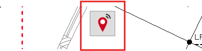

Ha ez az opció ki van kapcsolva, egy helymeghatározó ikon jelenik meg a képernyő tetején, amelyre kattintva automatikusan visszatérhet arra a helyre, ahol az eszköz a prizmához van rögzítve.

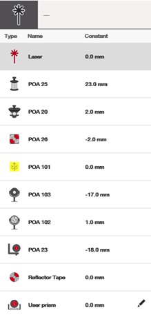

Mielőtt elvégezné a kiosztást, győződjön meg arról, hogy a képernyő tetején a megfelelő ikont választotta ki annak jelzésére, hogy mivel végzi a kiosztást. Prizmához csatlakozik, vagy lézerrel dolgozik?

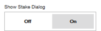

Vegye észre, hogy a jobb oldali menü alján lehetősége van a „kitűzés párbeszédablak megjelenítése” opció bekapcsolására. Alapértelmezés szerint ez be van kapcsolva, hogy további adatokat adhasson hozzá az éppen kiosztott ponthoz – például attribútum megjegyzéseket, a ponthoz tartozó réteg meghatározását vagy akár a kitűzött pont átnevezését.
Ezt a menüt kikapcsolhatja, ha nem releváns az Ön munkafolyamatához.

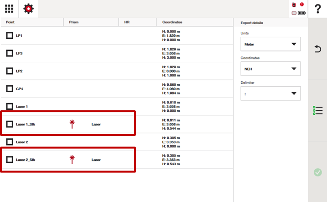

Kitűzött pontok adatainak exportálása szükség szerint
Mindig lehetősége van az adatok exportálására – a kitűzött pontokat mindig a „_Stk” jelzés követi a pont export menüben, így összehasonlíthatja azok helyét az eredeti pont CAD fájlban tervezett helyével. További információkért a pontok exportálásáról lásd ezt a cikket.

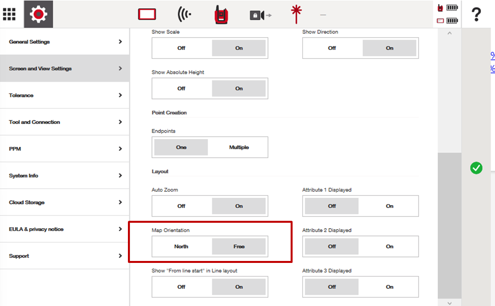

Ha inkább a „munkaterület északi” nézetben szeretné látni a kiosztást, lépjen a általános beállításokhoz, és a Képernyő és nézet beállítások között válthatja a térkép tájolását „Észak”-ra a „Szabad” helyett.
Itt még más kiosztási beállításokat is módosíthat, hogy a kiosztási élményt az Ön igényeihez igazítsa.
Automatikus nagyítás: Bekapcsolhatja vagy kikapcsolhatja, hogy az eszköz automatikusan közelítsen a pontjához a kiosztás során.
Megjelenített attribútumok: Mutassa a pont attribútumokat pontkiosztás közben. Ez csak akkor alkalmazható, ha már hozzáadott pont attribútumokat a pontjaihoz. Ha nincs pont attribútum a pontfájlban, valószínűleg jobb, ha ezt a megjelenítést kikapcsolva tartja:
