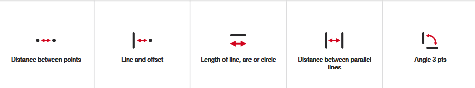

A táblagépen az alábbi funkciók bármelyike segíthet tisztázni, hogy az importált vezérlőpont adatok milyen dimenziókat kérnek:
  1. Távolság pontok között
  2. Vonal és eltolás
  3. Vonal, ív vagy kör hossza
  4. Távolság párhuzamos vonalak között
  5. Szög 3 pont között
Nyugodtan használja bármelyik mérési funkciót az adatok ellenőrzésére a táblagépen lévő fájlban. Ha a mérések digitálisan eltérnek, akkor a terepen is biztosan eltérnek.
