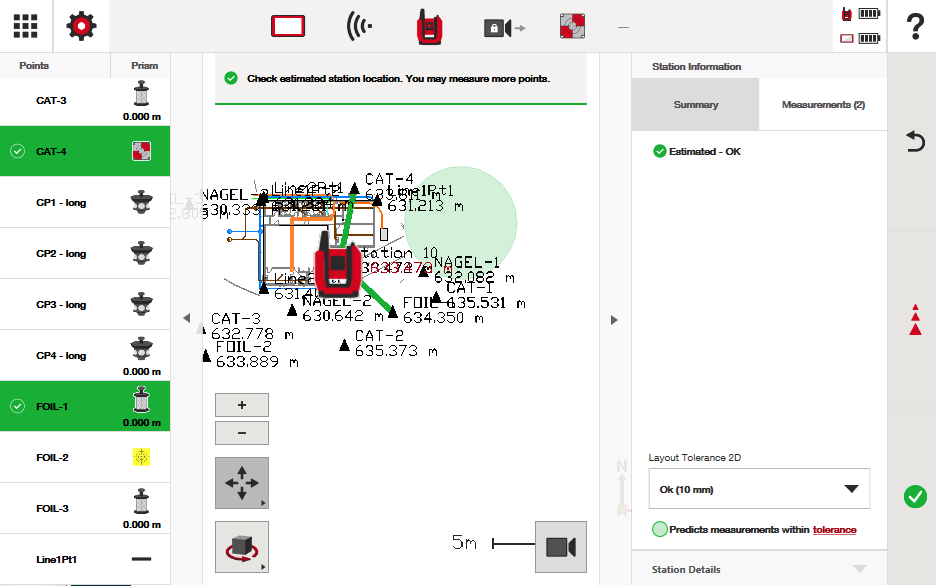

Vegyük az alábbi példát. A szoftver segít megérteni, hogy valószínűleg nem optimális a kitűzési beállításom:
Két vezérlőpontot mértem be. Láthatja a képernyő jobb alsó sarkában, hogy az „elrendezési tűrésem” 10 mm. Csak két vezérlőpont használatával, és a méréseim pontosságának alapján a szoftver figyelmeztet, hogy a totálállomás csak a kör által jelzett kis területen tud 10 mm pontossággal vezetni. Minden, ami ezen kívül van, valószínűleg pontatlan lesz.
Használjam ezt a kitűzést? Valószínűleg nem. Jobb vezérlőpont-beállítást kell találnom.

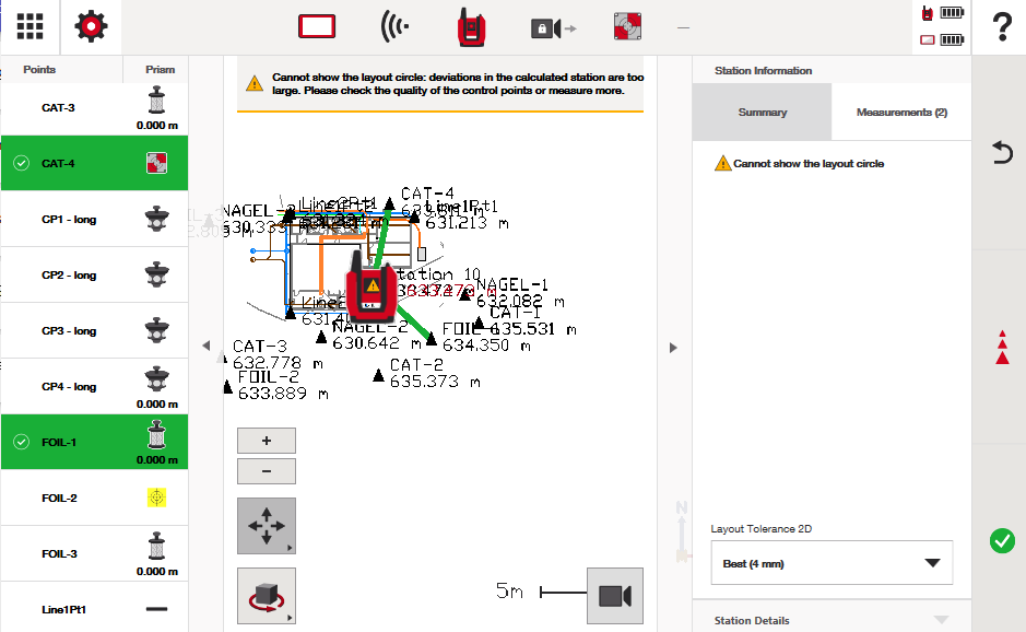

Most vegye észre, mi történik, amikor a tűrésemet 4 mm-re csökkentem:
A szoftver nem tud elrendezési kört mutatni – ez azt jelzi, hogy a vezérlőpont-beállításom túl gyenge ahhoz, hogy 4 mm pontossággal kitűzzek.

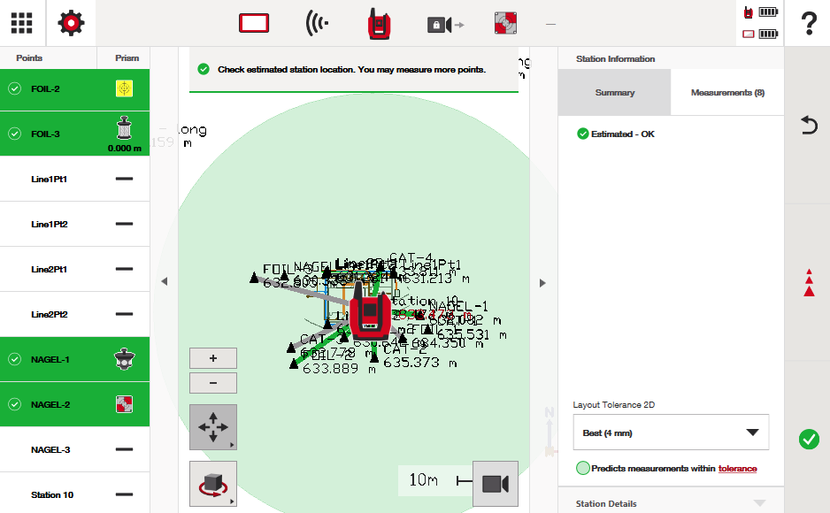

Most, az előző példát megtartva, nézzük meg, mi történik az elrendezési körrel, amikor több vezérlőpontot adunk hozzá. A tűrési beállításomat 4 mm-en tartom a 2D elrendezésnél:
Lent látható, hogy most 8 különböző vezérlőpontot mértem be a munkaterületem körül, és végül kaptam egy elrendezési kört, amely jelzi, hol tartható meg a 4 mm-es pontossági követelmény.

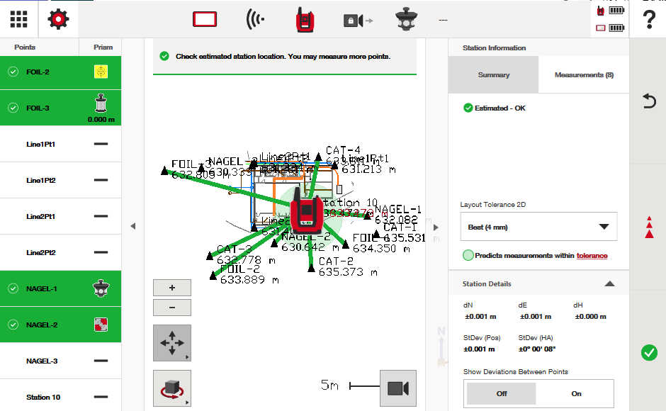

Íme, ilyen az elrendezési kör, ha 6 mm pontosságot szeretnék megtartani:

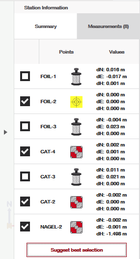

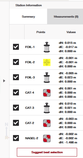

Miután bemérte a vezérlőpontokat, navigáljon a jobb felső sarokban található „Mérések” fülre. Itt megjelenik minden mért vezérlőpont, valamint azok eltérésértékei. Röviden, ezek az eltérésértékek azt mutatják, mennyit kellett az eszköznek módosítania a vezérlőpont mért helyét, hogy az „illeszkedjen” a digitális tervhez.
Alapértelmezés szerint a szoftver az összes mért vezérlőpontot felhasználja az elrendezési kör kiszámításához, amelyben dolgozni kíván. Azonban manuálisan eltávolíthat vezérlőpontokat, vagy a szoftver automatikusan kiszűrheti azokat a vezérlőpontokat, amelyek valószínűleg pontatlanok és rontják a mérési és kitűzési pontossági potenciált.
Például kattintson a fenti listából a „Legjobb kiválasztás javaslata” gombra, hogy megnézze, eltávolít-e a szoftver néhány rosszul mért vezérlőpontot a kitűzési számításból:
A látottak alapján a szoftver képes volt megtalálni azokat a vezérlőpontokat, amelyek lehetővé teszik a legmagasabb pontosságú kitűzést az Ön által megadott vezérlőpontok alapján. 4 mm-es elrendezési pontosságnál magabiztosan kitűzhetem a teljes munkaterületet.

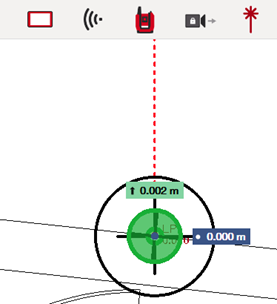

  1. A munkafolyamat során az alkalmazások zöldre vagy pirosra váltanak, hogy vizuálisan jelezzék, mely mérések vannak a beállított tűrésen belül vagy kívül.
    • Például 6 mm-es tűrésnél kitűzéskor a helykereszt csak akkor vált zöldre, ha 6 mm-en belül van a ponttól, ahogy az alábbi képernyőképen is látható.
