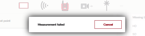

Hasonlóképpen, prizmakövetésnél a levegőben lévő víz- vagy por részecskék hasonló hatást gyakorolhatnak – az eszköz nehezen találhatja meg vagy zárhat rá a célpont közepére. Néha olyan üzenetek jelenhetnek meg, mint a „mérés sikertelen”, vagy azt tapasztalhatja, hogy az eszköz élő mérési számításai „ugrálnak”, még akkor is, ha a prizma teljesen mozdulatlan. Ez valószínűleg abból adódik, hogy az eszköz nehezen találja a prizma középpontját. Ez lehet rezgés vagy szél hatása is.
Valójában még a fej egység távcsöve is, ha még nem alkalmazkodott teljesen az időjáráshoz, belülről párásnak tűnhet. Még ez a kis párásság is akadályozza a mérést, és előfordulhat, hogy „tükrök elzárva” hibát kap.
Mindezek a tényezők hozzájárulhatnak a kitűzési nehézségekhez: mérési hibák, a totálállomás számára hosszabb számítási idő, kalibrációs hibák stb.
