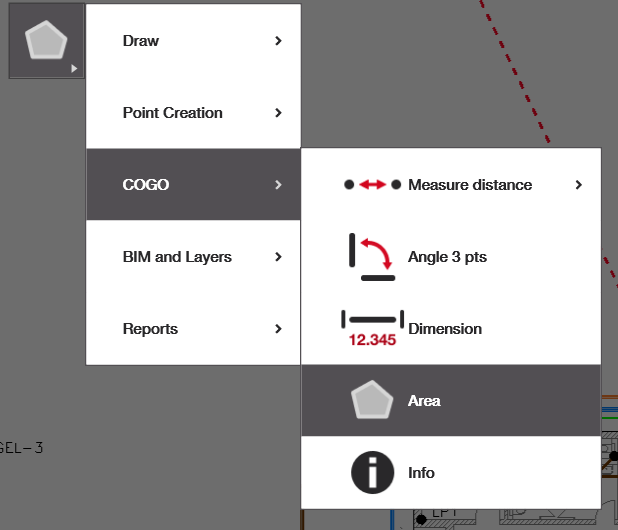

  1. Nyissa meg a projektjét: Kezdje azzal, hogy megnyit bármilyen projektet a táblagépén.
  2. Nyissa meg az alkalmazást: Vagy a kezdőképernyőről, vagy az oldalsó menüből a CAD nézetben.

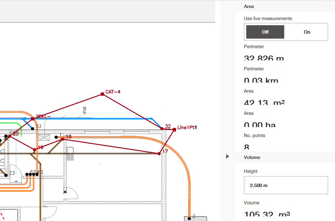

  3. Válassza ki a releváns terület körüli pontokat és mérje meg: Kövesse az utasításokat az eredmény eléréséhez.
Válassza ki a pontokat! A kiválasztott pontok pirosra váltanak, és piros vonalak jelennek meg közöttük, jelezve, hogy mely terület kerül mérésre. Győződjön meg róla, hogy a pontokra a kívánt sorrendben kattint, amelyben be szeretné vonni őket, és folytassa a pontok kijelölését, amíg meg nem kapja a mérni kívánt területet. Ha el szeretne távolítani egy pontot a kiválasztásból, egyszerűen kattintson rá újra. Amint kiválasztotta a területet, a megfelelő mérések megjelennek a jobb felső sarokban.
Ha befejezte a terület mérését, vagy újra szeretné kezdeni a kiválasztási folyamatot, kattintson a zöld pipára.
Az eredmény értelmezése
Miután rákattintott az összes pontra a kívánt terület méréséhez (legalább háromra), a jobb oldali eredménypanelen megjelennek a vonatkozó mérések, beleértve a kerületet méterben és kilométerben, a területet négyzetméterben, valamint a kiválasztott pontok számát.
Ha a kiválasztott terület térfogatát is mérni szeretné, megadhatja a pontos magasságot a jobb oldalon, a "Volume" mező alatt. Amint megad egy számot, a térfogat mérése megjelenik alatta.

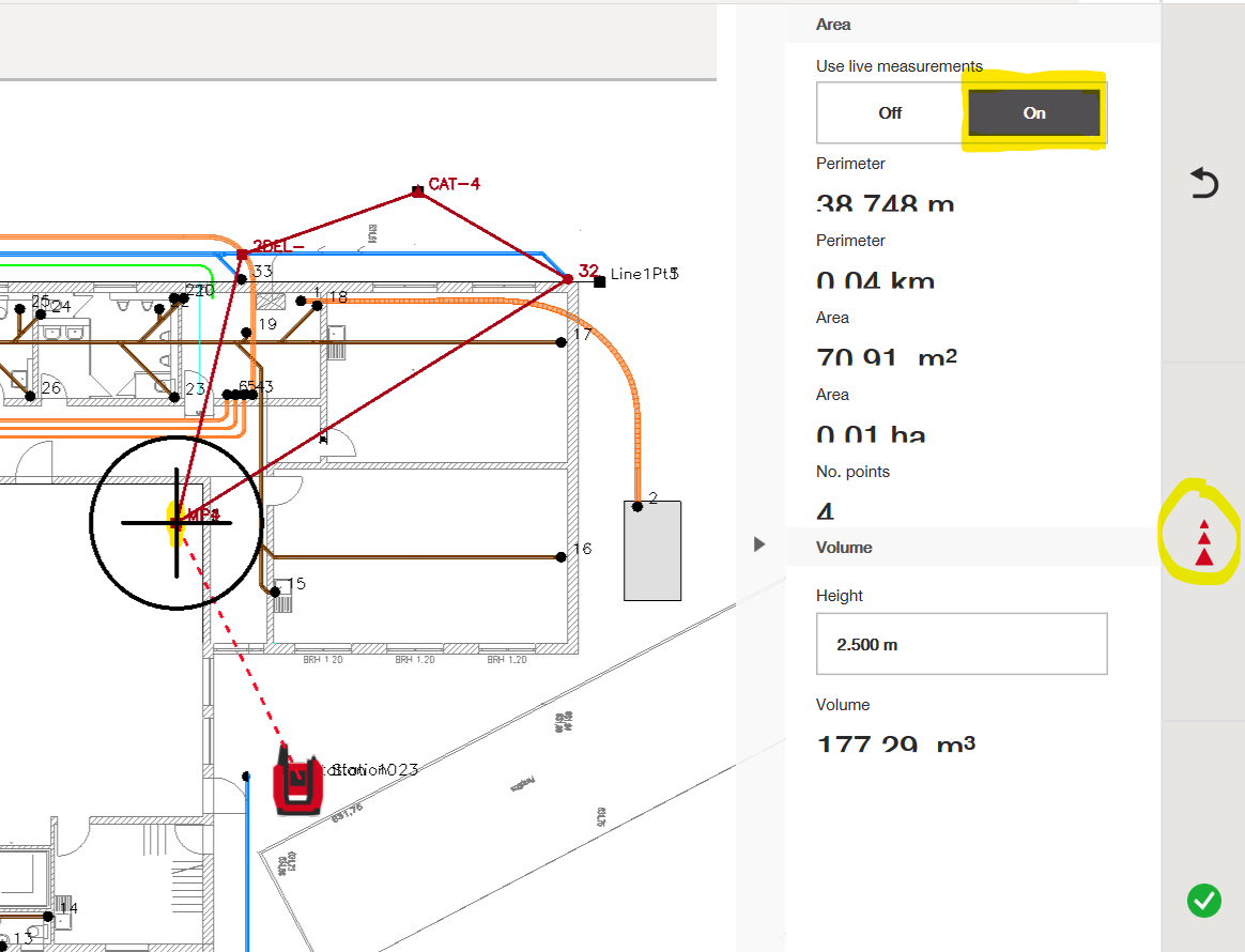

Élő mérések az Area Application alkalmazásban
Az eredmény panel jobb felső sarkában lehetőség van az élő mérések be- vagy kikapcsolására. Alapértelmezett módban ez a beállítás ki van kapcsolva, és nincs szükség az eszköz állomásoztatására a használathoz. Ha be szeretné kapcsolni ezt a módot, először el kell végeznie az állomásoztatási beállítást
Az élő mérések azt jelentik, hogy a totálállomás által rögzített pontot használhatja az egyik pontként a területén belül. Ez kényelmes, ha mozgás közben szeretne területeket mérni a prizma segítségével, vagy ha valós időben kell módosítania egy pont helyét. A mérések frissítéséhez (például helyváltoztatás után) kattintson a jobb oldalon található három piros háromszögre.
