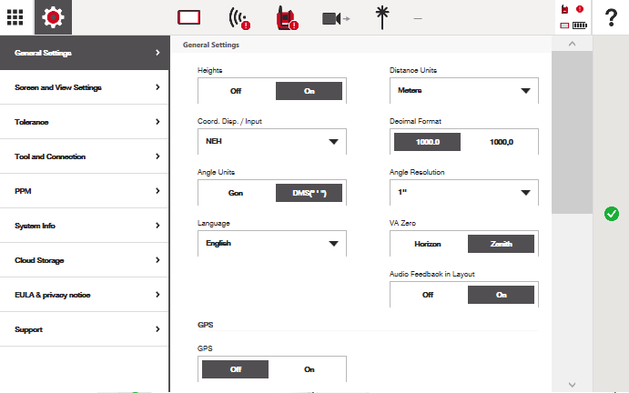

Az Általános beállítások lap azt szabályozza, hogyan jelennek meg és hogyan értelmezi a rendszer az értékeket a HCL-ben. Beállításokat tartalmaz a mértékegységekhez, a nyelvhez, a szögek megjelenítéséhez, a GPS működéséhez, a prizmák és célpontok kezeléséhez, valamint a billentyűzethez.
Általános
Ezek a beállítások az alkalmazásban megjelenő mérések, koordináták és szögek megjelenítését befolyásolják.
Magasságok
Ez a beállítás engedélyezi a magasságértékek használatát a méréshez, az álláspont meghatározásához és a CAD-nézethez.
  • A legtöbb 2D-s kitűzési munkához ajánlott kikapcsolva hagyni
  • 3D-s rajzokkal vagy magasságalapú munkafolyamatokkal végzett munka esetén be kell kapcsolni
A magasságok engedélyezésekor a mérőállomáson az álláspont magasságát is meg kell adni, hogy a rendszer tudja, milyen magasan van elhelyezve a munkaterületen.
Távolság mértékegységei
Válassza ki az alkalmazásban használt távolság-mértékegységeket, például a métert, a lábat vagy a millimétert. Ez befolyásolja a távolságok megjelenítését és bevitelét.
Koord. megj. / bevitel
Válassza ki, hogyan jelenjenek meg és hogyan legyenek megadva a koordináták a rendszerben.
  • Az NEH (észak, kelet, magasság) az alapértelmezett
  • A projekt- vagy regionális szabványoktól függően más koordinátasorrendek is kiválaszthatók
Ez a beállítás a koordinátabeviteli mezőket, a pontinformációkat és a CAD-megjelenítéseket befolyásolja.
Tizedesformátum
Válassza ki, hogy a tizedesértékek megjelenítése:
  • Ponttal (.)
  • Vesszővel (,)
Ennek meg kell felelnie a regionális számformázási szabványoknak.
Szög mértékegységei
Válassza ki, hogyan jelenjenek meg a szögek:
  • Gradián (gon)
  • Fok, perc, másodperc (DMS)
Ez az álláspont meghatározása, a kitűzés és a mérés során megjelenő összes szögértéket befolyásolja.
Szögfelbontás
Válassza ki a szögmérésekhez szükséges legkisebb szögfelbontási lépést. A nagyobb felbontás részletesebb szögértékeket biztosít.
Nyelv
Válassza ki az alkalmazásban használt nyelvet. Ez a menüket, a beállításokat, a gyorsbillentyűket és a képernyőn megjelenő szöveget befolyásolja.
VA nulla
Válassza ki, hol legyen beállítva a függőleges szög (VA) nullaértéke.
  • Horizont – A függőleges szög értéke nulla, amikor a távcső vízszintes helyzetben van (egyenesen előre néz).
  • Zenit – A függőleges szög értéke nulla, amikor a távcső egyenesen felfelé néz.
Ez a beállítás megváltoztatja a függőleges szögek értelmezését és megjelenítését. A teodolitalkalmazás használatával gyorsan áttekintheti ezeket a szögértékeket.
Hangvisszajelzés kitűzéskor
Ismétlődő hangjelzést tesz lehetővé, amikor 2D-s közelségbe kerül a kitűzési pontokhoz és vonalakhoz, a tűrésekkel összhangban. További információért tekintse meg ezt a cikket.
