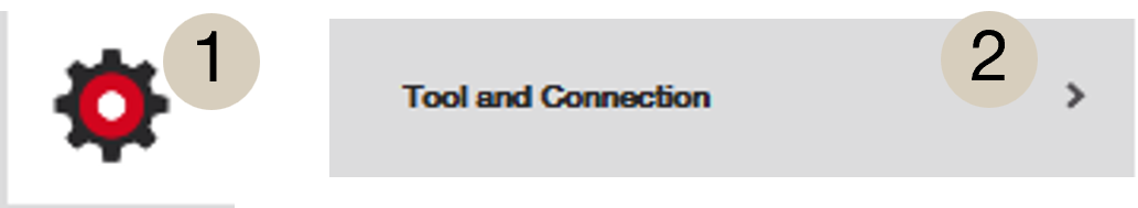

Sul tuo tablet PLC, apri il software HCL premendo l’icona HCL. Una volta aperto, vai all’ingranaggio delle impostazioni (1) > scheda "Strumento e Connessione" (2).

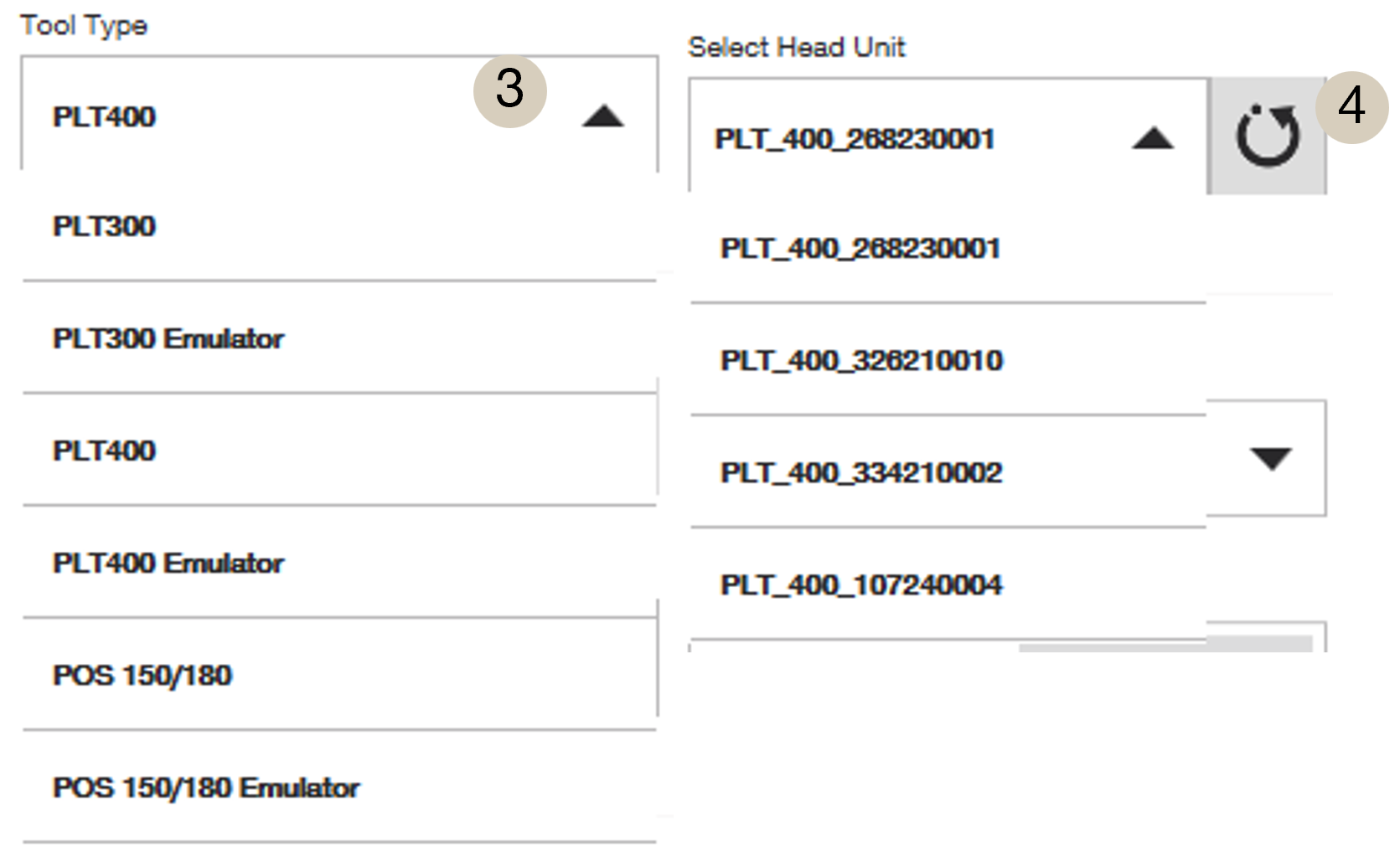

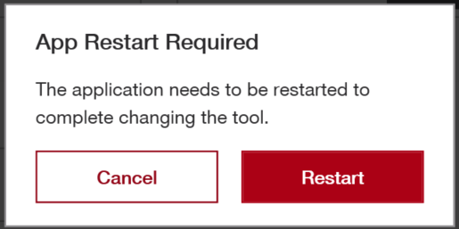

Assicurati che il tipo di strumento con cui stai lavorando sia selezionato dal menu a tendina (3). Cambiando il tipo di strumento, HCL ti chiederà di riavviare l’applicazione per passare allo strumento selezionato.
Dopodiché, nelle stesse impostazioni, assicurati di premere l’icona di aggiornamento sotto "Seleziona unità testa" per trovare la tua unità testa tra le opzioni disponibili (4). Dopo qualche secondo di attesa, il tablet e lo strumento dovrebbero essere collegati e pronti all’uso.
Tool Select and Serial Number.pngCose da sapere quando si collega lo strumento
Non selezionare l’opzione "emulatore" quando tenti di collegarti a un’unità testa. Le opzioni emulatore sono solo per scopi di prova/pratica e non si collegheranno a uno strumento reale.
Riguardo ai numeri associati alle unità testa nel menu di selezione: questi sono i numeri di serie degli strumenti che il software rileva essere nel raggio d’azione. Se hai dubbi su quale unità testa collegare, puoi vedere il numero di serie della tua unità testa sull’etichetta all’interno del vano batteria dello strumento.
