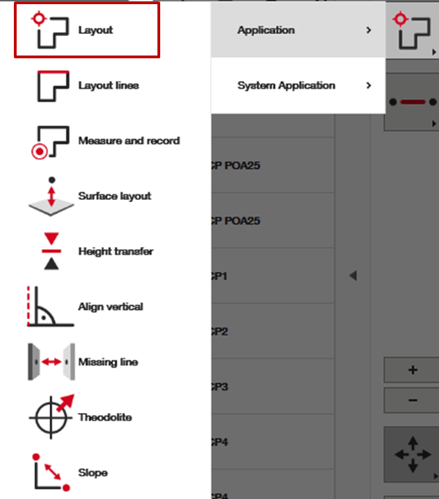

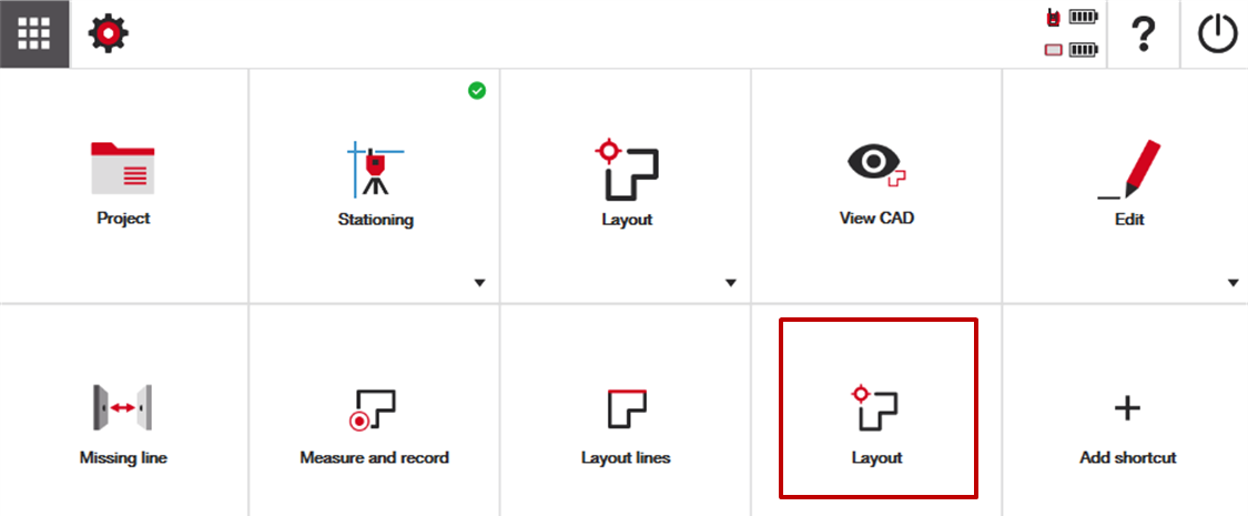

Seleziona l’applicazione dal menu
Quando sei pronto per eseguire il layout dei punti, trova l’applicazione dalla schermata principale o dal menu laterale nella vista CAD del tuo progetto.

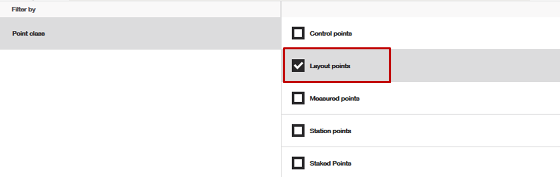

Anche se non è necessario, è comune lavorare con punti di layout pre-caricati. Se questo è il tuo caso, spesso è utile assicurarsi che vengano mostrati solo i “punti di layout” nel menu punti a sinistra. Se questo può esserti utile, filtra la tua lista di punti premendo l’icona filtro nel menu punti a sinistra e selezionando di mostrare solo i “punti di layout”.
Nota: se hai bisogno di aggiungere un nuovo punto di layout al tuo progetto basato sui suoi valori di coordinate, puoi aggiungere quel punto di layout qui nel menu punti premendo la matita "modifica". Altrimenti, creare punti unici può essere fatto anche tramite le varie funzioni "disegna" all’interno del menu dell’applicazione.

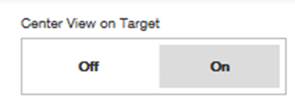

È anche utile sapere come ottimizzare la tua finestra di lavoro quando esegui il layout dei punti. Dal menu laterale a destra, vedrai l’opzione “Centra Vista sull’Obiettivo.” In generale, è meglio tenerla disattivata se stai panoramando il file CAD per trovare un punto da layouttare, e meglio attivarla quando stai seguendo il prisma o il laser verso il tuo punto.
Questa opzione semplicemente centra la finestra di visualizzazione sulla posizione attuale del tuo prisma o laser, oppure ti permette di panoramare liberamente il file CAD.

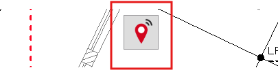

Quando questa opzione è disattivata, comparirà un’icona di posizione in alto  allo schermo, che puoi premere per tornare automaticamente alla posizione in cui lo strumento è bloccato su un prisma.

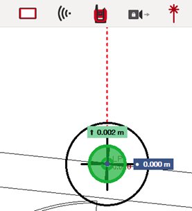

Per impostazione predefinita, le impostazioni ti guideranno verso il punto assumendo che tu stia guardando lo strumento mentre cammini verso il punto. Per esempio, nello screenshot qui sotto, lo strumento assume che tu lo stia guardando, suggerendo che il centro del punto di layout è posizionato a 0,002m (2mm) più vicino all’unità testa.

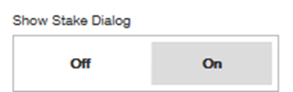

Nota che in fondo al menu laterale destro, hai l’opzione di “mostrare il dialogo di segnalazione.” Per impostazione predefinita, questa è attiva per permetterti di aggiungere eventuali dati aggiuntivi al punto appena layouttato – aggiungendo note di attributo, definendo il layer su cui vuoi che il punto sia, o anche rinominando il punto segnato.
Puoi disattivare questo menu se non è rilevante per il tuo flusso di lavoro.

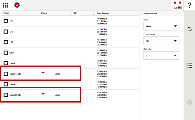

Esporta i Dati dei Punti Segnati se Necessario
È sempre possibile esportare i tuoi dati – i punti segnati saranno sempre seguiti da “_Stk” nel menu esportazione punti, così potrai confrontare la loro posizione con quella in cui il punto originale è stato progettato nel file CAD. Consulta questo articolo per maggiori informazioni sull’esportazione dei punti.

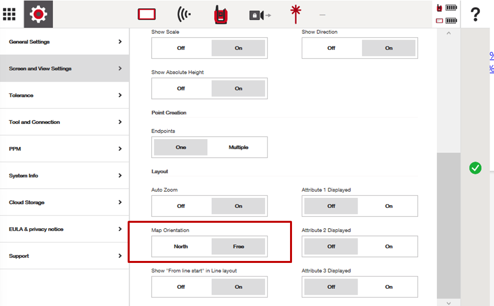

Se preferisci vedere la tua vista di layout in una visuale “nord del cantiere”, vai nelle impostazioni generali, e nelle Impostazioni Schermo e Vista, vedrai l’opzione per cambiare l’orientamento della mappa a “Nord” invece che “Libero.”
Ci sono altre impostazioni di layout qui che puoi regolare secondo necessità per creare l’esperienza di layout secondo le tue preferenze.
Zoom Automatico: Attiva o disattiva lo strumento per ingrandire automaticamente vicino al tuo punto mentre fai il layout.
Attributi Visualizzati: Mostra gli attributi dei punti mentre fai il layout dei tuoi punti. Questo è applicabile solo se hai già aggiunto attributi ai tuoi punti. Se non hai attributi nei tuoi punti, è probabilmente meglio lasciare questa visualizzazione disattivata:

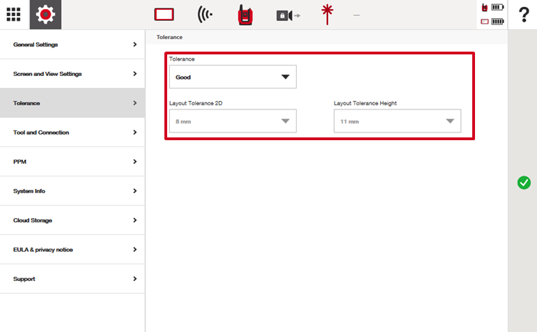

Ricorda Cosa Significa “Tolleranza” nelle Impostazioni
Potresti notare che lo strumento cambia da rosso a verde mentre fai il layout. Questi colori corrispondono alla tolleranza che hai impostato nelle impostazioni generali. Nel caso di questo esempio, la tolleranza è impostata su “buono” predefinito, il che significa che lo strumento diventerà verde quando sarai entro 8mm dal tuo punto. Anche se lo strumento ti guiderà ancora a una deviazione di 0mm, il colore aiuta a indicare quando sei entro la tolleranza impostata.
Nota, puoi cambiare la tolleranza in base a ciò che preferisci a seconda delle tue esigenze.
