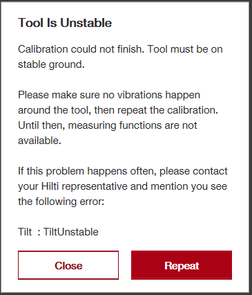

Questo articolo discuterà cosa può causare l'errore "Lo strumento è instabile" (vedi immagine sotto) e come risolverlo potenzialmente. Questo errore può anche apparire come "Vibrazione rilevata."
I codici di sotto-errore associati a questo possono essere "Tilt: Tilt instabile," "Tilt 408: Strumento instabile," o "Field: Strumento instabile."
