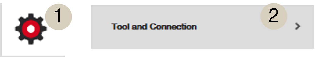

PLCタブレットで、HCLアイコンを押してHCLソフトウェアを開きます。開いたら、設定の歯車アイコン(1)>「ツールと接続」タブ(2)に移動します。

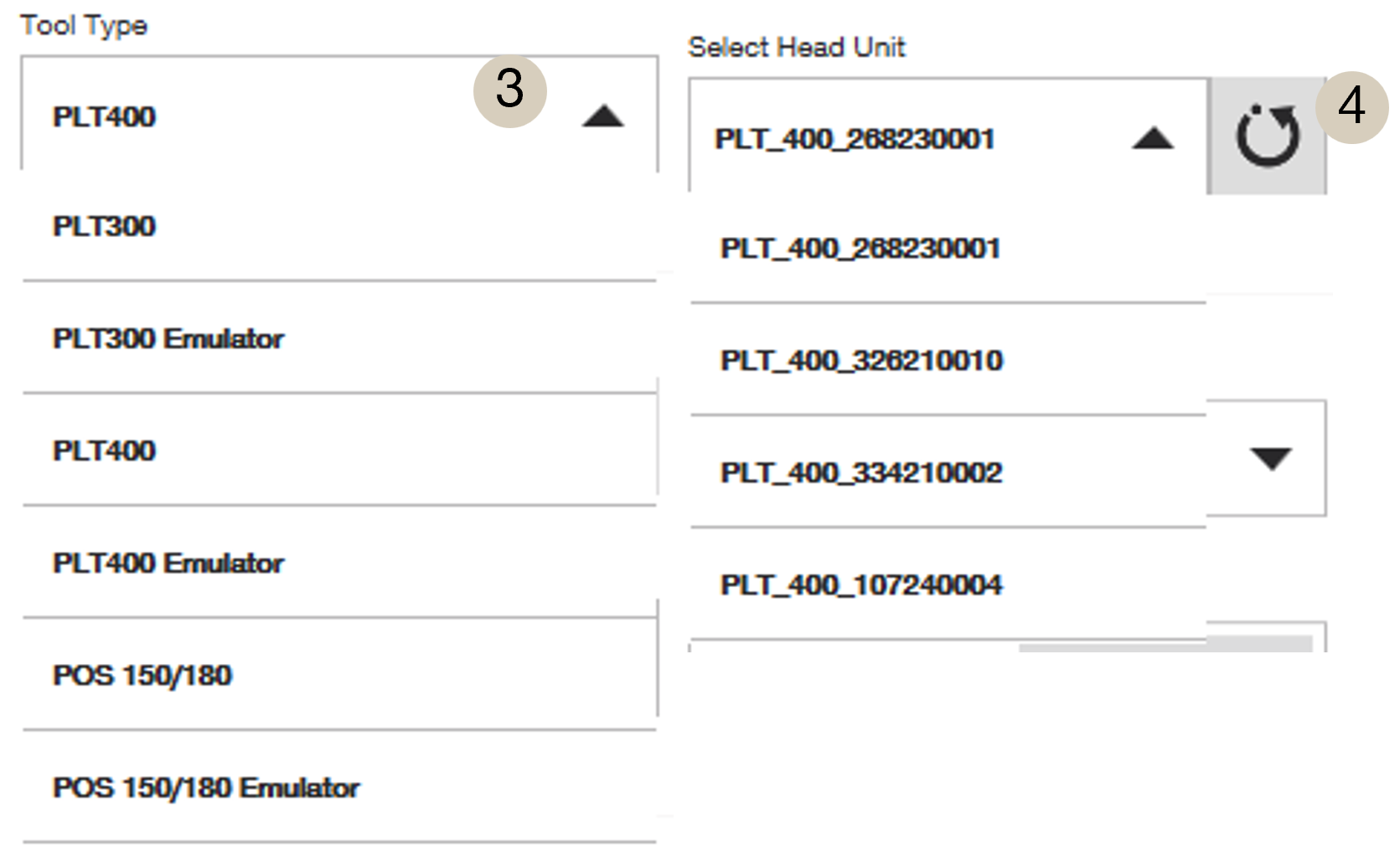

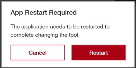

使用するツールの種類がドロップダウンメニュー(3)から選択されていることを確認してください。ツールの種類を変更すると、HCLはツールを切り替えるためにアプリケーションの再起動を促します。
同じ設定内で、「ヘッドユニットを選択」下の更新アイコンを押して、利用可能なオプションからヘッドユニットを探します(4)。数秒待つと、タブレットとツールが接続され、使用準備が整います。
Tool Select and Serial Number.pngツールに接続する際の注意点
ヘッドユニットに接続しようとするときに「エミュレーター」オプションを選択しないでください。エミュレーターオプションは試用や練習用であり、実際のツールには接続されません。
選択メニュー内のヘッドユニットに関連する番号について:これらはソフトウェアが検出した範囲内のツールのシリアル番号です。正しいヘッドユニットに接続できるか心配な場合は、ツールのバッテリーベイ内のシールでヘッドユニットのシリアル番号を確認できます。
