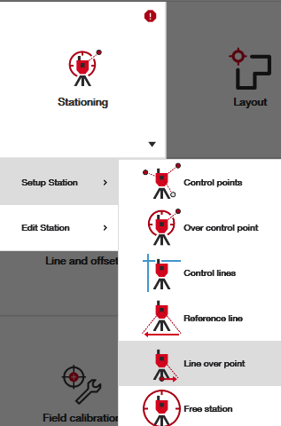

使い方ステップ 1:
ホーム画面のステーションニングメニューから「ラインオーバーポイント」ステーションニングプロセスを開きます:

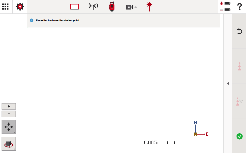

使い方ステップ 2: ツールを希望の開始点にセットアップ
トータルステーションがプロジェクトの0,0を表す点の真上にあることを確認し、緑のチェックマークを押します:

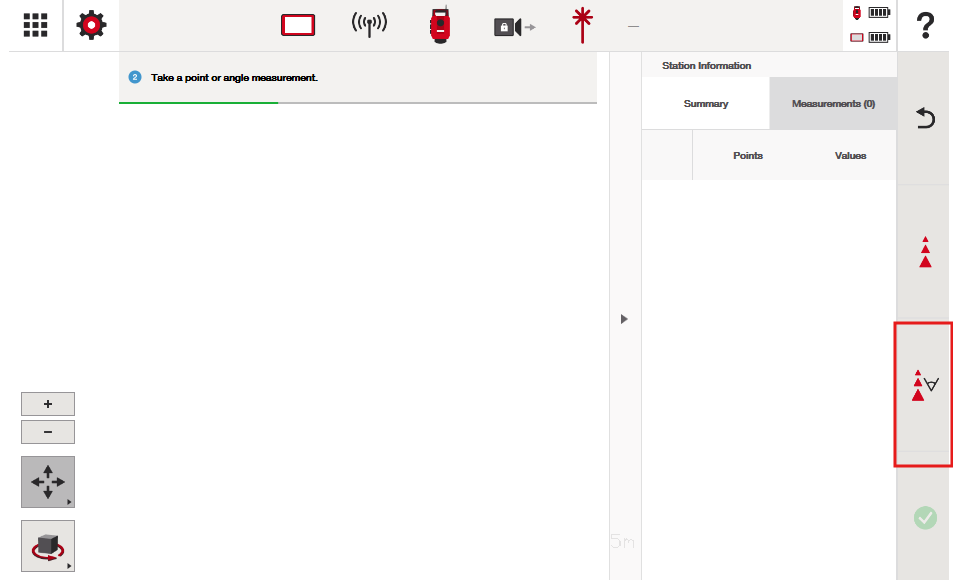

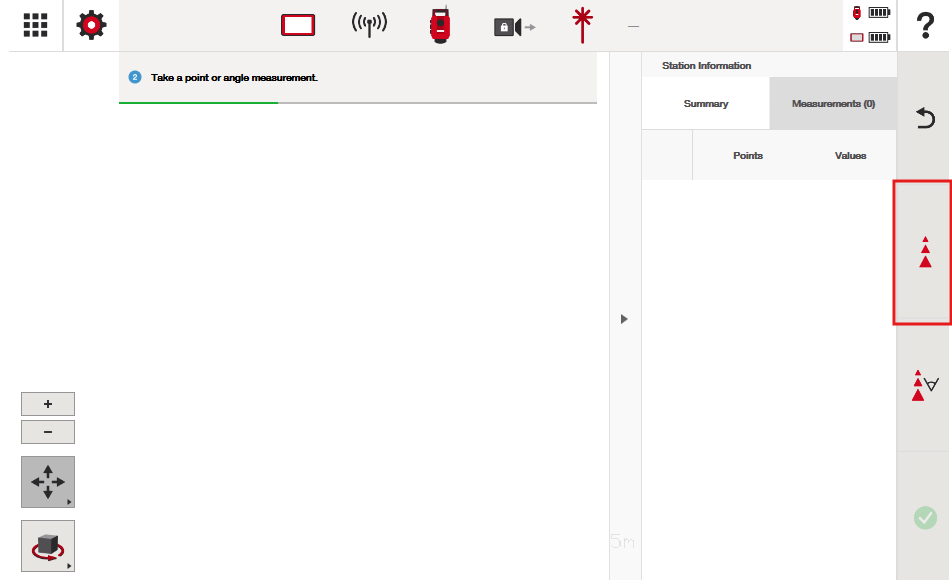

使い方ステップ 3: 2番目の点を測定
「距離と角度を測定」または「角度のみを測定」のいずれかを押します。両方のオプションについて以下に説明します:

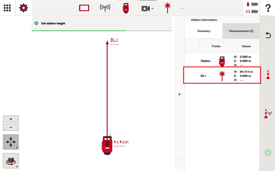

距離+角度を測定:
右端の赤い三角形をクリックして、角度と距離の両方を測定します。
BL1ポイントが表示され、「北」の位置が測定した距離を示します。これによりプロジェクトの座標系が確立されます。

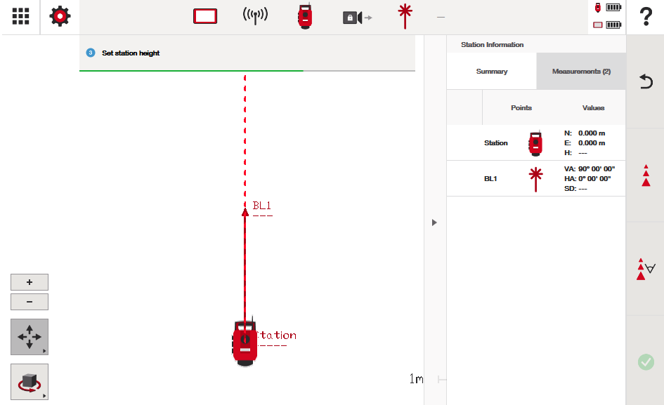

角度のみを測定:
角度アイコンの付いた右側の3つの赤い三角形を押して、ヘッドユニットの角度または方向のみを設定します。
測定された角度がプロジェクトの「北」方向として決定されます。

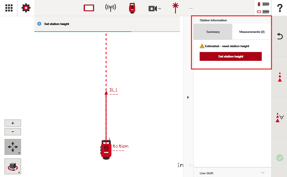

使い方ステップ 4: ステーション高さを設定(任意)
ステーション高さの設定に進みます。設定方法についてはこちらの記事をご覧ください。高さが不要な場合は設定で高さ表示をオフにしてください。
