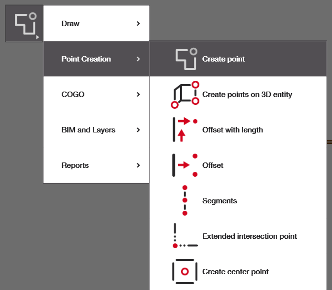

    • 左側のサイドメニューから開く場合は、以下のパスに従ってください:Draw > Point Creation > Create Point

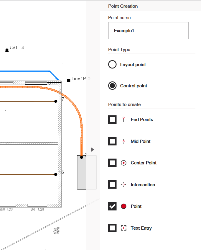

  3. ポイントの種類とオブジェクトを選択し、ポイントを作成:ポイントを配置したい場所、基準となるもの、そしてポイントの種類を選択します。

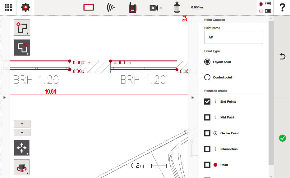

アプリケーションを開いたら、画面右側のポイント作成メニューに移動し、まずポイント名を入力します。次に、「コントロールポイント」または「レイアウトポイント」のどちらかのポイントタイプを選択します。コントロールポイントは、現場で測量士によって設定される固定位置で、ツールの基準点として使用され、正確な測定を保証します。一方、レイアウトポイントは、プロジェクトにインポートまたは作成される特定の場所で、マーキングや建設の基準となり、設置や構築場所を示します。

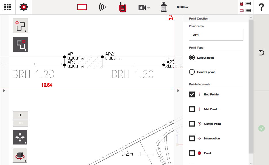

画面を操作しながら、必要なだけポイントを作成し、緑色のチェックマークを押して確定します。注意:複数のポイントを一度に作成する場合、ソフトウェアはすべてのポイントの接頭辞に「ポイント名」を保持し、接尾辞に番号順を付加します。
