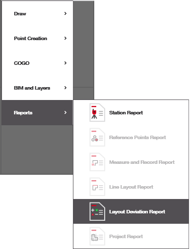

偏差レポートのエクスポート方法:
ステップ1:レポートタブに移動
レポートセクション内にある偏差レポートのエクスポートを見つけます:

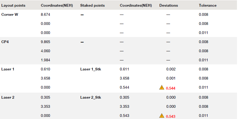

データはエラーを素早く確認できるように整理されています:
  • ステークされたポイントは接尾辞に「_Stk」が付けられています
  • レイアウトポイントとステークポイントの座標が簡単に見つけて比較できます
  • 設計許容範囲外でステークされたポイントには、赤い文字と黄色の三角形が表示されます
    • 許容範囲とは何か、また設定方法についてはこちらの記事をご覧ください。
  • エクセルファイルとしてエクスポートした場合、データを自由に調整およびフォーマットできます。
以下のスクリーンショットの例では、レイアウトの許容範囲が8mm、高さの許容範囲が11mmでした。ソフトウェアは、設計と比較して許容範囲外でステークされたポイントのエラーを特定しました:
