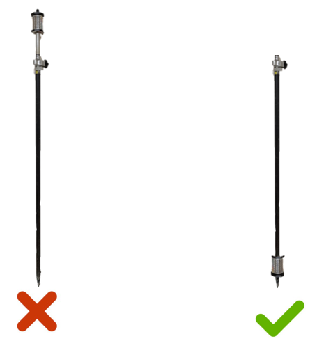

Houd het prisma tijdens het opstellen indien mogelijk laag bij de grond:
Als u een prismastok gebruikt om het instrument op te stellen, zoals in de onderstaande afbeelding, kunt u overwegen het prisma aan de onderkant van de stok te plaatsen in plaats van aan de bovenkant. Wanneer het prisma onderaan de stok is geplaatst, wordt de mogelijke fout verkleind die ontstaat doordat de stok niet waterpas staat tijdens het meten van de controlepunten.
Of het prisma nu bovenaan of onderaan de prismastok is geplaatst, let erop dat u de prismastok waterpas houdt, vooral wanneer u deze gebruikt voor het opstellen.
