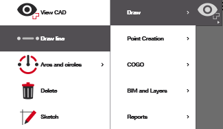

Vanaf het startscherm of vanaf het CAD View scherm, open de applicatie:
Vanaf hier word je automatisch uitgenodigd om op twee punten naar keuze te klikken en een lijn tussen deze punten te tekenen. Druk op het groene vinkje om te accepteren:

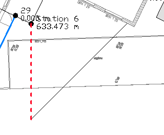

Druk nu op de rode meetknop waarbij er een voorlopige punt in het rood wordt gemaakt:

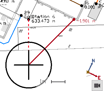

Terwijl het gereedschap draait of roteert, zal een donkerrode lijn aangeven waar je bent bewogen en waar de lijn zal worden getekend als je opnieuw op de meetknop drukt:
Druk op de rode meetknop om de lijn te finaliseren, gevolgd door het groene vinkje. Als je niet op het groene vinkje drukt, wordt de lijn niet opgeslagen in het digitale bestand. Let op, alleen de lijn wordt opgeslagen, niet de punten die je hebt gemeten om de lijn te creëren:
