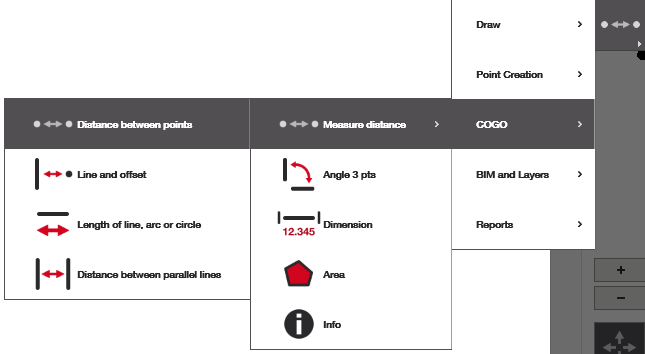

  1. Open Je Project: Begin met het openen van een project op je tablet.
  2. Open Applicatie: Vanaf het startscherm of vanuit het zijmenu in de CAD-weergave.
    1. Als je de 'Distance Between Points Application' niet op het startscherm hebt, selecteer dan snelkoppeling toevoegen en voeg de onderstaande applicatie toe.
  3. Selecteer twee Punten en Meet: Volg de aanwijzingen om je resultaat te krijgen.

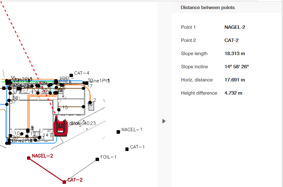

De punten die je selecteert, zouden rood moeten worden en er zou een rode lijn tussen moeten verschijnen. Klik vervolgens op het groene vinkje aan de rechterkant en je meetinformatie verschijnt rechtsboven in beeld.
Begrijpen van de Uitvoer
Zodra je op het groene vinkje drukt, kun je je resultaat bekijken. In het pop-upmenu dat rechtsboven in het scherm verschijnt, zie je nu de meetinformatie. Eerst staan de namen van de twee punten, gevolgd door de 'slope length' die de volledige (diagonaal) afstand tussen de punten meet, rekening houdend met het hoogteverschil.
Vervolgens is er de 'Slope Incline' die je de hellingshoek in graden geeft van de lijn die je twee gekozen punten verbindt.
De 'Horizontal Distance' geeft dan de afstand zonder rekening te houden met hoogteverschillen tussen de punten en het 'Height difference' is de verticale afstand tussen de punten.
In het onderstaande voorbeeld hebben de twee punten een hoogteverschil van 4,7 m, dus is de 'slope length' of totale afstand van 18,3 m anders dan de horizontale afstand van 17,7 m.
