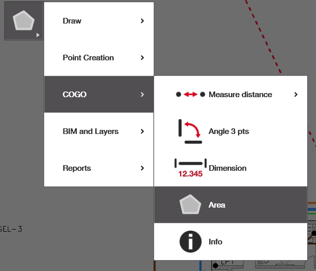

  1. Open je project: Begin met het openen van een project op je tablet.
  2. Open de applicatie: Ofwel vanaf het startscherm of vanuit het zijmenu in de CAD-weergave.
    1. Als je de 'Area Application' niet op het startscherm hebt, selecteer dan 'snelkoppeling toevoegen' en voeg de hieronder getoonde applicatie toe.

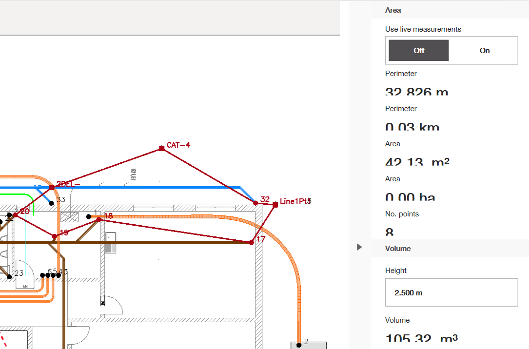

Selecteer punten. De punten die je selecteert, moeten rood worden en er moeten rode lijnen tussen verschijnen om te laten zien welk gebied gemeten zal worden. Zorg ervoor dat je de punten in de juiste volgorde aanklikt waarin je ze wilt opnemen en blijf punten selecteren totdat je het gebied hebt dat je wilt meten. Als je een punt uit de selectie wilt verwijderen, klik er dan nogmaals op. Zodra je het gebied hebt geselecteerd, verschijnen de bijbehorende metingen rechtsboven in beeld.
Als je klaar bent met het meten van het geselecteerde gebied of als je het selectieproces opnieuw wilt starten, klik dan op het groene vinkje.
Het resultaat begrijpen
Zodra je op alle punten hebt geklikt om het bedoelde gebied te meten (minimaal drie), zie je de relevante metingen aan de rechterkant, inclusief de omtrek in m en km, het gebied in vierkante meters en het aantal geselecteerde punten.
Als je het volume van het geselecteerde gebied wilt meten, kun je ook de specifieke hoogte invoeren in het vak aan de rechterkant onder "Volume". Zodra je een getal hebt ingevoerd, verschijnt de volumemeting hieronder.

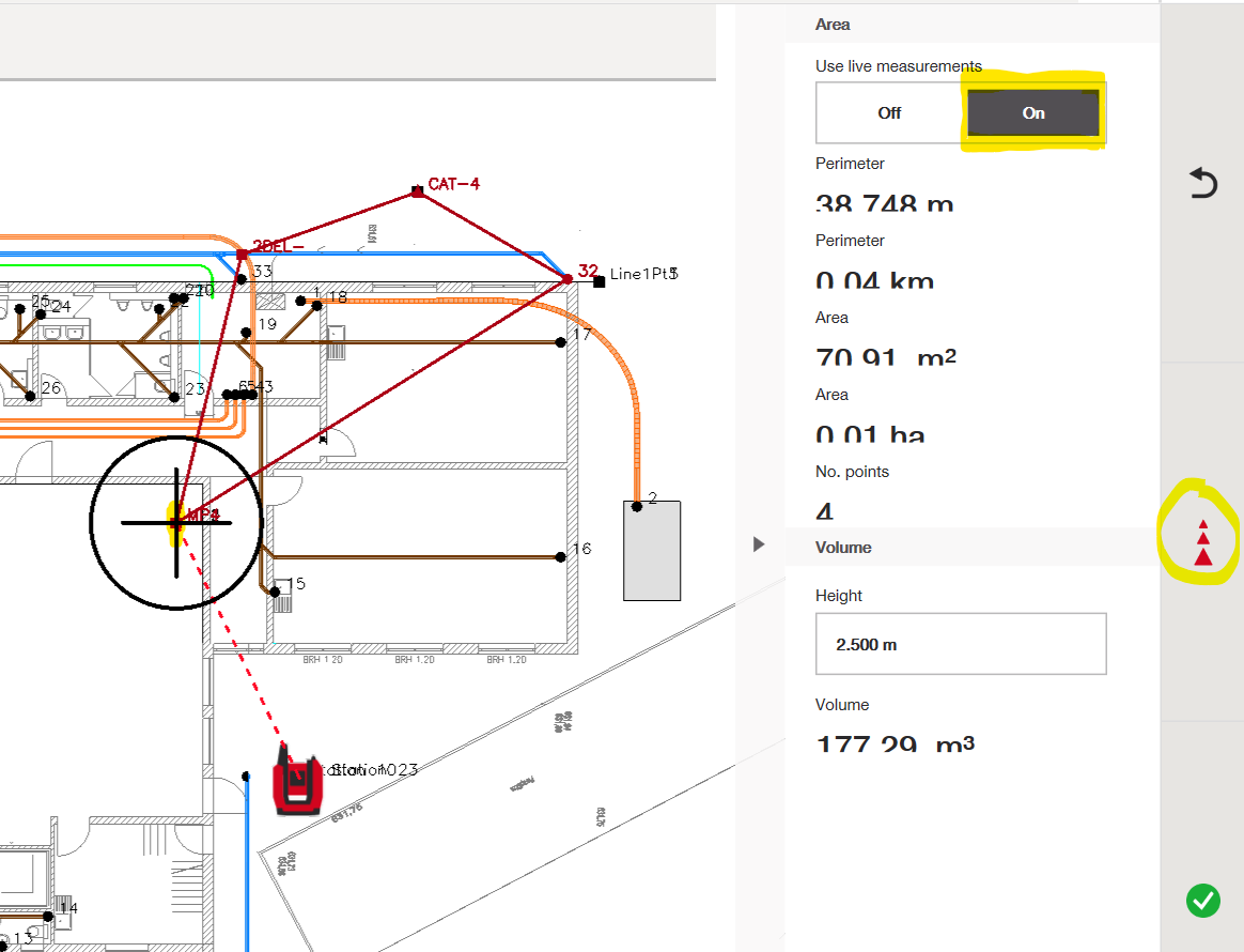

Live metingen voor de Area Application
Aan de rechterbovenkant van je outputpaneel zie je ook een optie om live metingen aan of uit te zetten. In de standaardmodus staat deze instelling uit en hoef je je instrument niet te stationeren om te gebruiken. Als je deze modus wilt inschakelen, moet je eerst de stationering instellen
Live metingen betekenen dat je het punt waar je totaalstation op is vergrendeld, kunt gebruiken als een van de punten in je gebied. Dit is handig als je gebieden wilt meten terwijl je rondloopt met de prisma of als je de locatie van een punt in realtime moet aanpassen. Om je metingen bij te werken (bijvoorbeeld na het wijzigen van de locatie), kun je op de drie rode driehoeken aan de rechterkant klikken.
