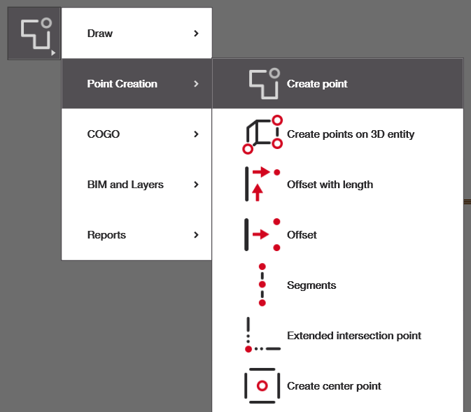

    • Om deze te openen via het linkermenu, volg dit pad: Tekenen > Puntcreatie > Punt maken

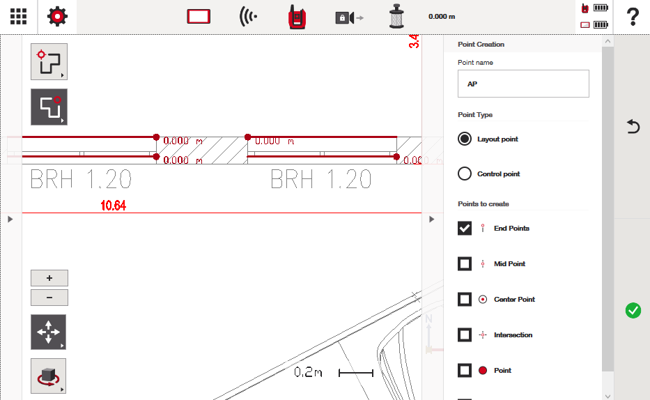

  3. Selecteer het punt type en object & maak het punt aan: selecteer waar je het punt wilt plaatsen, ten opzichte van wat en wat voor soort punt het is.

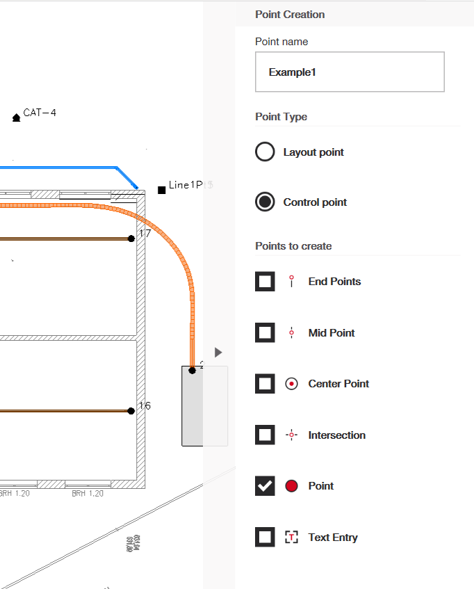

Zodra je applicatie geopend is, ga je naar het puntcreatiemenu aan de rechterkant van je scherm en begin je met het typen van je puntnaam. Selecteer vervolgens het punttype dat je wilt: ofwel "controlepunt" of "layoutpunt". Controlepunten zijn vaste locaties op een bouwplaats, meestal ingesteld door een landmeter, en worden gebruikt om je gereedschap te positioneren en nauwkeurige metingen te garanderen. Ondertussen zijn layoutpunten specifieke plekken die je wilt markeren of bouwen, geïmporteerd of aangemaakt in je project, en geven aan waar dingen geïnstalleerd of gebouwd moeten worden.

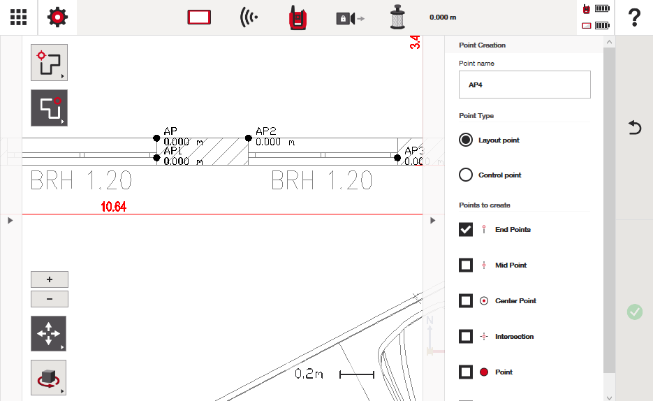

Terwijl je door je scherm navigeert, maak je zoveel punten als je wilt en druk je op het groene vinkje om te bevestigen. Opmerking: bij het aanmaken van meerdere punten tegelijk, behoudt de software de "puntnaam" in het voorvoegsel van al je punten en voegt eenvoudig een nummering toe in het achtervoegsel.
