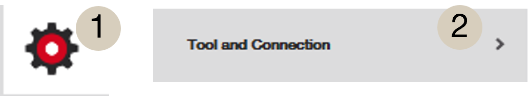

Na tablecie PLC otwórz oprogramowanie HCL, naciskając ikonę HCL. Po otwarciu przejdź do ikony ustawień (1) > zakładki "Narzędzie i połączenie" (2).

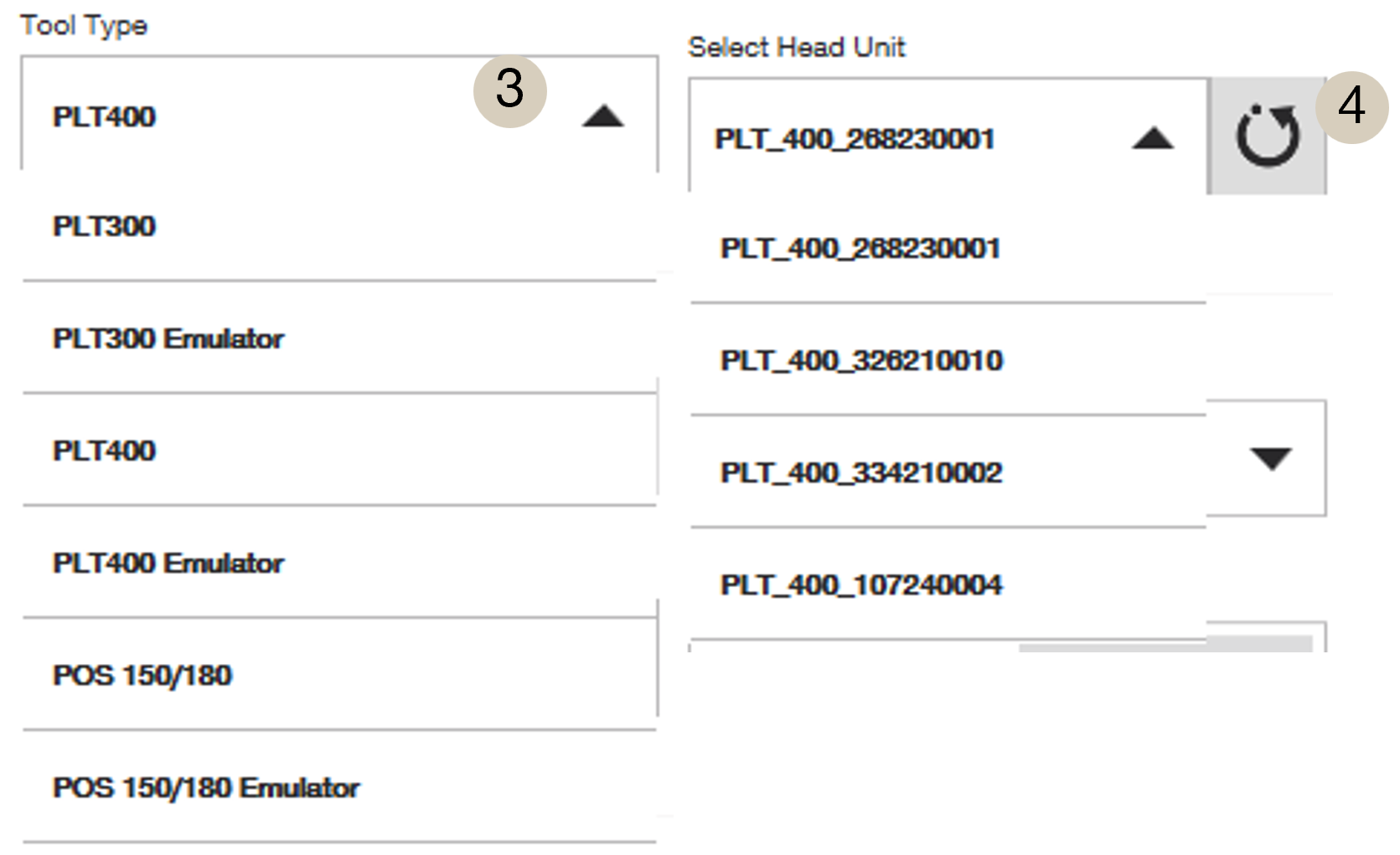

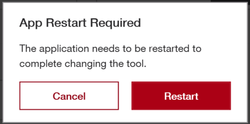

Upewnij się, że z listy rozwijanej (3) wybrano typ narzędzia, z którym pracujesz. Po zmianie typu narzędzia HCL poprosi o ponowne uruchomienie aplikacji, aby przełączyć narzędzie.
W tych samych ustawieniach naciśnij ikonę odświeżania pod "Wybierz jednostkę główną", aby znaleźć swoją jednostkę główną spośród dostępnych opcji (4). Po kilku sekundach tablet i narzędzie powinny być połączone i gotowe do użycia.
Tool Select and Serial Number.pngRzeczy, na które należy zwrócić uwagę podczas łączenia z narzędziem
Nie wybieraj opcji "emulator" podczas próby połączenia z jednostką główną. Opcje emulatora służą wyłącznie do celów próbnych/treningowych i nie połączą się z prawdziwym narzędziem.
Jeśli chodzi o numery powiązane z jednostkami głównymi w menu wyboru: są to numery seryjne narzędzi, które oprogramowanie wykrywa w zasięgu. Jeśli obawiasz się, czy łączysz się z właściwą jednostką główną, możesz znaleźć numer seryjny swojej jednostki na naklejce wewnątrz komory baterii narzędzia.
