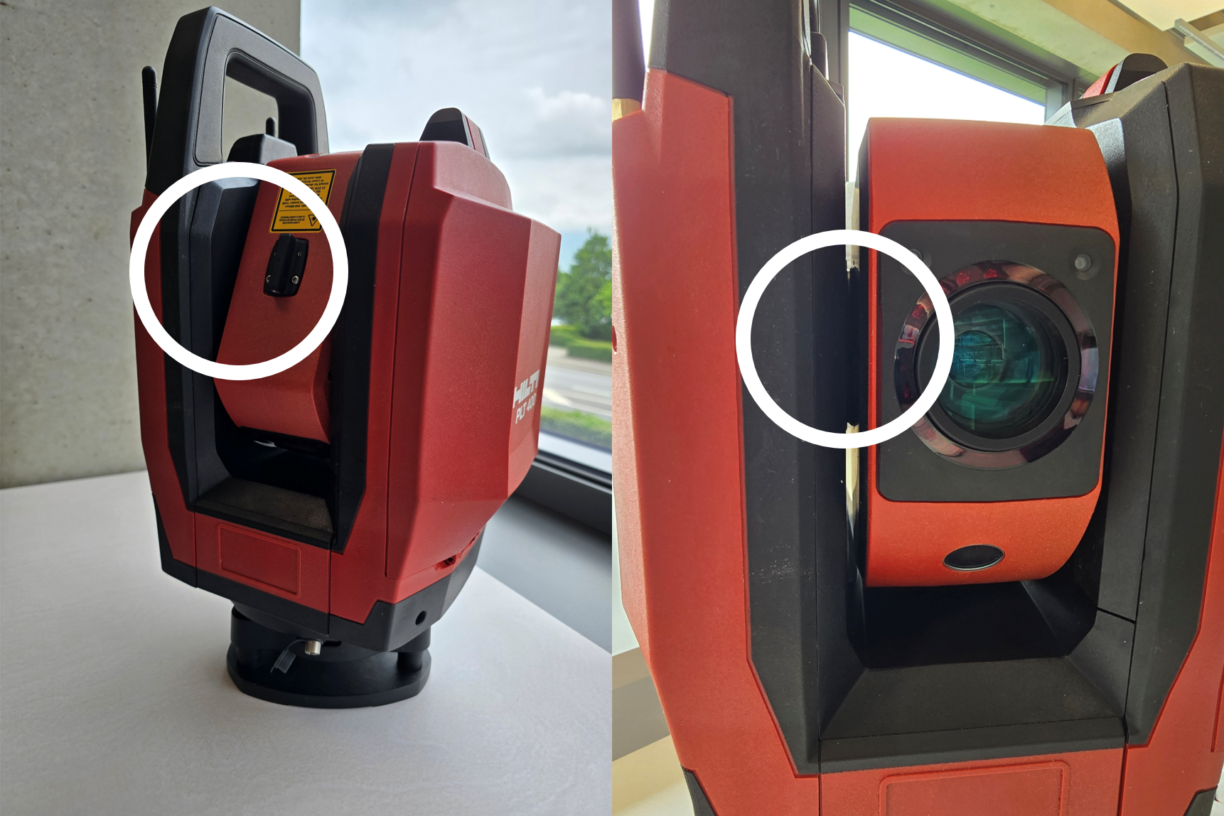

Ochrona teleskopu na osi pionowej
Pamiętaj, że narzędzie obraca się zarówno wokół osi poziomej, jak i pionowej. W przypadku osi pionowej znajduje się "stop końcowy", który, jeśli zostanie zablokowany zbyt mocno, może uszkodzić wewnętrzne okablowanie teleskopu w narzędziu. Takie uszkodzenie spowoduje niepowodzenie kalibracji w terenie.
Obracaj narzędzie pionowo delikatnie i zachowaj ostrożność, gdy zbliżasz się do "stopu końcowego". Stop końcowy znajduje się w miejscu, gdzie przednia soczewka narzędzia skierowana jest w dół.
