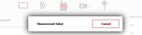

Podobnie w przypadku śledzenia pryzmatu, cząstki wody lub kurzu w powietrzu mogą mieć podobny wpływ - narzędzie może mieć trudności ze znalezieniem lub zablokowaniem się na środku celu. Czasami możesz zobaczyć komunikaty takie jak "pomiar nieudany" lub zauważyć, że obliczenia pomiarów na żywo wydają się "skakać", mimo że twój pryzmat jest całkowicie nieruchomy. Prawdopodobnie wynika to z trudności narzędzia w znalezieniu środka lokalizacji pryzmatu. Może to być również spowodowane drganiami lub wiatrem.
