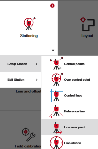

Otwórz proces Line over Point stationing z menu stacji na ekranie głównym:

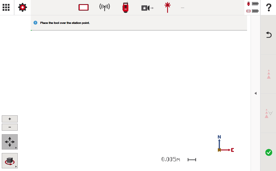

Jak wykonać krok 2: Ustaw swoje narzędzie na wybranym punkcie startowym
Upewnij się, że tachimetr znajduje się nad punktem, który chcesz reprezentować jako 0,0 Twojego projektu, i naciśnij zielony znak potwierdzenia:

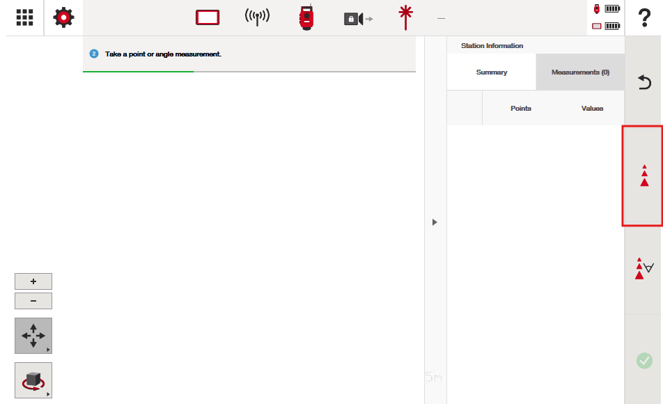

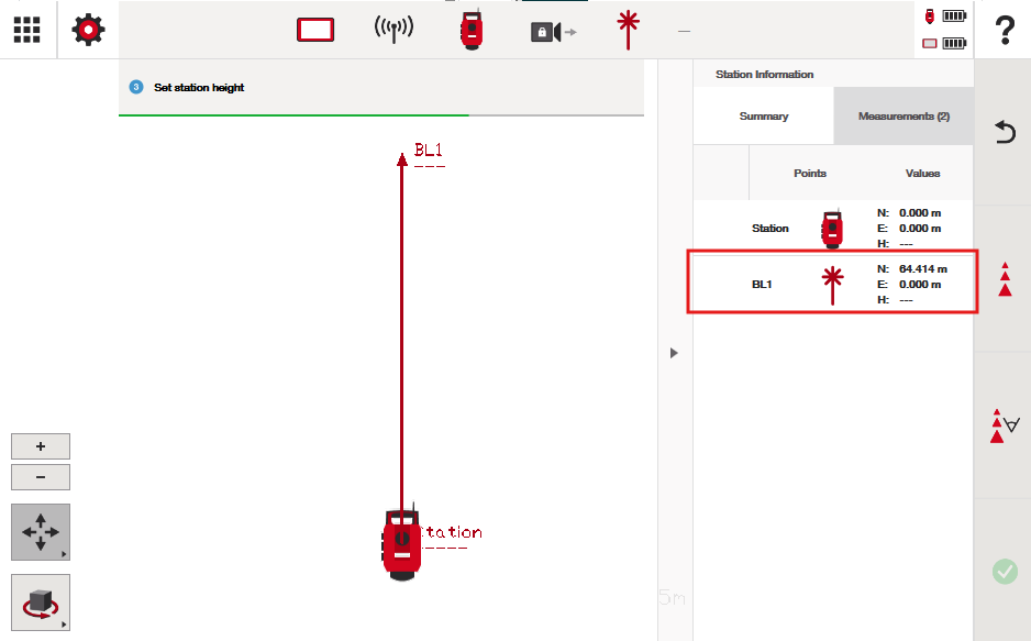

Zmierz odległość + kąt:
Kliknij czerwone trójkąty po prawej stronie, aby zmierzyć zarówno kąt, jak i odległość.

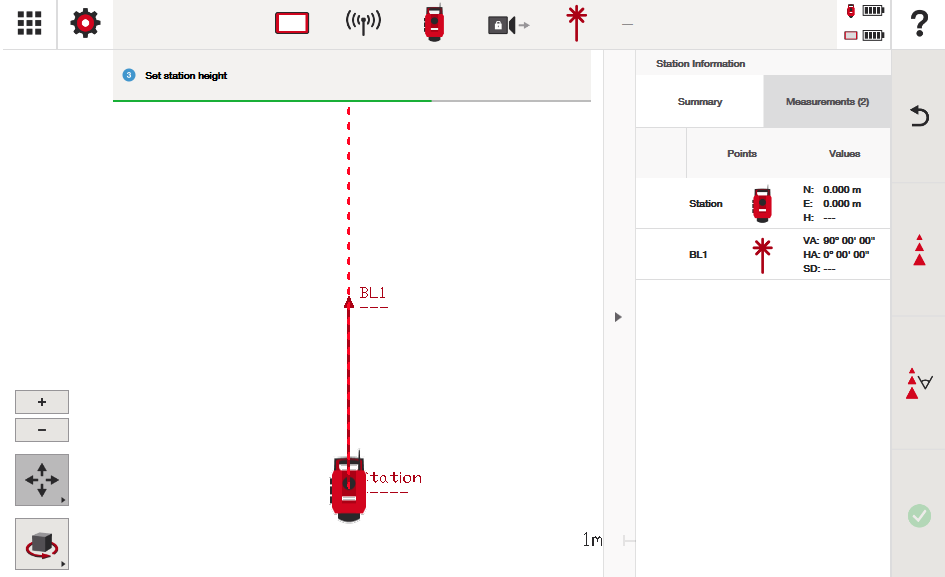

Wskaże punkt BL1, którego „północna” lokalizacja pokazuje, jaką odległość zmierzyłeś. Zauważ, że ustalasz układ współrzędnych swojego projektu.

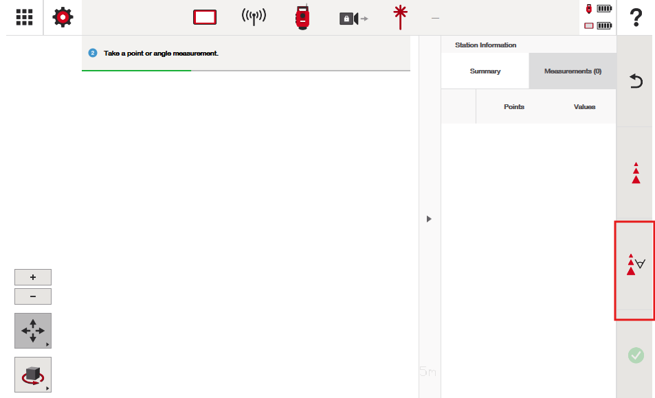

Zmierz tylko kąt:
Naciśnij 3 czerwone trójkąty po prawej z ikoną kąta, aby ustalić tylko kąt lub orientację jednostki głównej.
Kąt, który zostanie zmierzony, zostanie uznany za kierunek „północny” Twojego projektu.

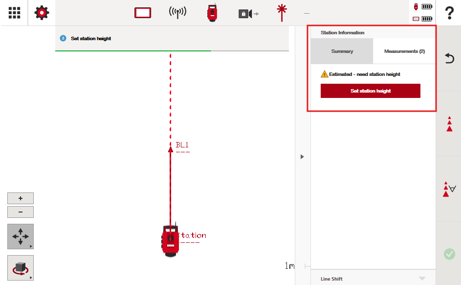

Jak wykonać krok 4: Ustaw wysokość stacji (opcjonalnie)
Przystąp do ustawienia wysokości stacji. Zobacz ten artykuł po więcej informacji, jak to zrobić. Wyłącz wysokości w ustawieniach, jeśli wysokości nie są istotne.
