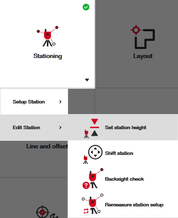

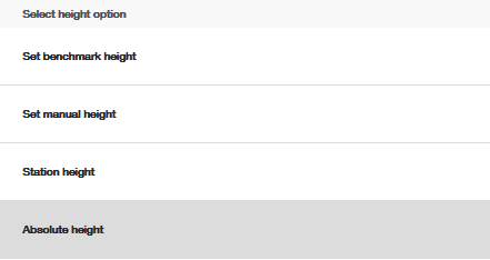

Jak: Otworzyć aplikację
Otwórz aplikację, przechodząc do "ustaw wysokość stacji" i wybierz opcję "wysokość bezwzględna":

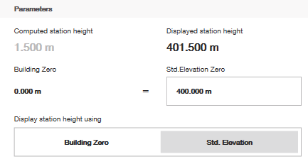

Jak: Ustawić poprawne parametry
W powyższym przykładzie moja stacja została ustawiona z wysokością 1,5 m. Wskazałem korektę wysokości 400 m, aby wyświetlała się jako 401,5 m, co wiem, że jest poprawnym przesunięciem do poziomu morza na podstawie punktów kontrolnych lub wysokości punktu odniesienia, które pierwotnie zmierzyłem.
Teraz – wizualnie, moje oprogramowanie poprowadzi mnie do punktów rozmieszczenia, jakbym znajdował się na tej nowej wysokości. Wartości rozmieszczenia i punktów kontrolnych zostaną wizualnie dostosowane, aby pokazać tę nową wartość wysokości na liście punktów i w pliku CAD.

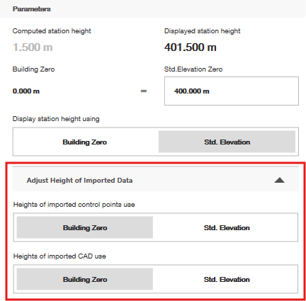

Jak: Dostosować wysokość importowanych danych
Te parametry są konieczne do dostosowania tylko wtedy, gdy samo dostosowanie wysokości stacji nie wystarcza, aby uzyskać pożądane wartości wysokości.

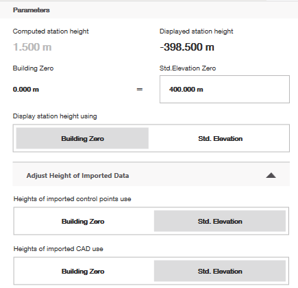

Przykład: Dostosowanie wysokości punktów kontrolnych i CAD
W powyższym przykładzie mój importowany plik punktów kontrolnych miał wysokości, które nie były względem poziomu morza. Jednak chcę, aby punkty kontrolne wizualnie znajdowały się na poziomie morza podczas mojej pracy. Dlatego, jak wskazuje powyższy przykład, dostosowałem przesunięcie poziomu morza, aby pokazać 400 m. Stacja całkowita, która była ustawiona na "zero budynku", automatycznie dostosowuje swoją lokalizację na podstawie tej nowej wartości, aby pokazać swoją wysokość zgodnie z korektą.
Moje punkty rozmieszczenia również były oparte na tym samym systemie wysokości co punkty kontrolne i chciałbym, aby one również zostały dostosowane. Teraz, podczas rozmieszczenia, wszystkie moje wartości wysokości będą wyświetlane na podstawie tego przesunięcia.
