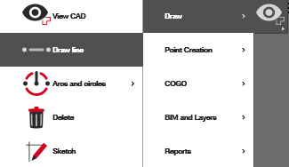

Otwórz aplikację:
Z ekranu głównego lub z ekranu CAD View otwórz aplikację:
Od tego momentu zostaniesz automatycznie poproszony o kliknięcie dwóch wybranych punktów i narysowanie między nimi linii. Naciśnij zielony znak potwierdzenia, aby zaakceptować:

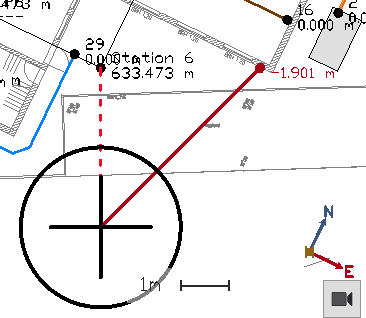

Teraz naciśnij czerwony przycisk pomiaru, który utworzy wstępny punkt na czerwono:
Gdy narzędzie się obraca, ciemnoczerwona linia wskaże, gdzie się przesunąłeś i gdzie linia zostanie narysowana po ponownym naciśnięciu przycisku pomiaru:
Naciśnij czerwony przycisk pomiaru, aby zatwierdzić linię, a następnie zielony znak potwierdzenia. Jeśli nie naciśniesz zielonego znaku potwierdzenia, linia nie zostanie zapisana w pliku cyfrowym. Zauważ, że zapisana zostanie tylko linia, a nie punkty, które zmierzyłeś, aby utworzyć linię:
