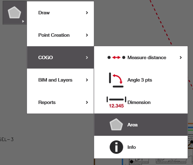

  1. Otwórz swój projekt: Zacznij od otwarcia dowolnego projektu na swoim tablecie.
  2. Otwórz aplikację: Z ekranu głównego lub z menu bocznego w widoku CAD.
    1. Jeśli nie masz aplikacji „Area Application” na ekranie głównym, wybierz dodaj skrót i dodaj aplikację pokazaną poniżej.
  3. Wybierz punkty wokół odpowiedniego obszaru i zmierz: Postępuj zgodnie z instrukcjami, aby uzyskać wynik.

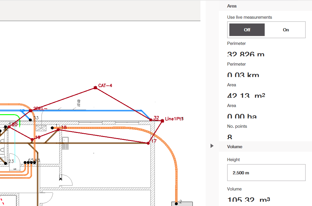

Wybierz punkty. Wybrane punkty powinny zmienić kolor na czerwony, a pomiędzy nimi powinny pojawić się czerwone linie pokazujące, jaki obszar zostanie zmierzony. Upewnij się, że klikasz punkty w odpowiedniej kolejności, w jakiej chcesz je uwzględnić, i kontynuuj ich wybieranie, aż uzyskasz obszar, który chcesz zmierzyć. Jeśli chcesz usunąć punkt z zaznaczenia, po prostu kliknij go ponownie. Gdy obszar zostanie wybrany, odpowiednie pomiary pojawią się w prawym górnym rogu.
Po zakończeniu pomiaru wybranego obszaru lub jeśli chcesz rozpocząć proces wyboru od nowa, kliknij zielony znacznik wyboru.
Zrozumienie wyniku
Po kliknięciu wszystkich punktów, aby zmierzyć zamierzony obszar (co najmniej trzy), zobaczysz odpowiednie pomiary po prawej stronie, w tym obwód w metrach i kilometrach, powierzchnię w metrach kwadratowych oraz liczbę wybranych punktów.
Jeśli chcesz zmierzyć objętość wybranego obszaru, możesz również wprowadzić konkretną wysokość w polu po prawej stronie pod „Volume”. Po wpisaniu liczby, pomiar objętości powinien pojawić się poniżej tego pola.

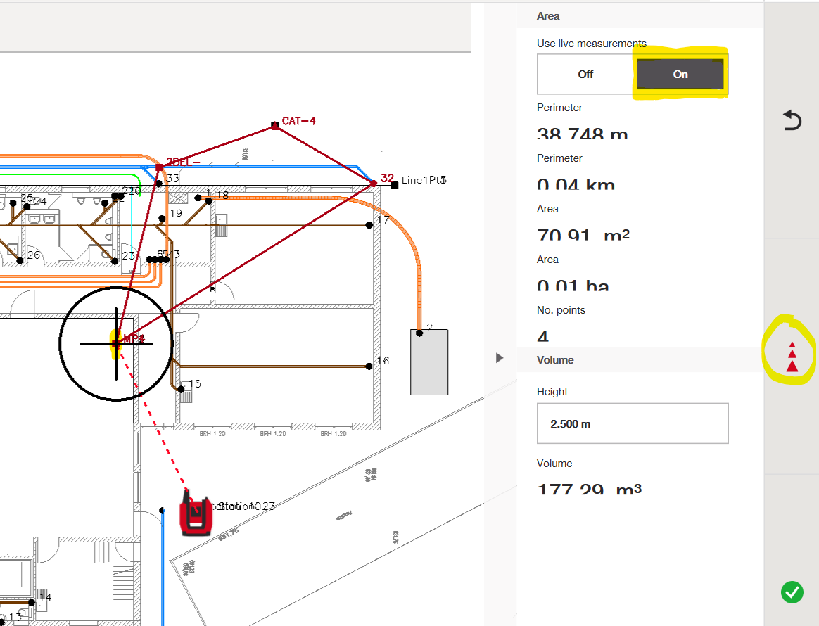

Pomiar na żywo w aplikacji Area
W prawym górnym rogu panelu wyników znajduje się również opcja włączenia lub wyłączenia pomiarów na żywo. Domyślnie to ustawienie jest wyłączone i nie musisz ustawiać stacji totalnej, aby korzystać z aplikacji. Jeśli chcesz włączyć ten tryb, najpierw musisz wykonać konfigurację stacji.
Pomiar na żywo oznacza, że możesz użyć punktu, w który jest zablokowana twoja stacja totalna, jako jednego z punktów w twoim obszarze. Jest to wygodne, jeśli chcesz mierzyć obszary podczas poruszania się z pryzmatem lub jeśli musisz zmienić położenie punktu w czasie rzeczywistym. Aby zaktualizować pomiary (na przykład po zmianie lokalizacji), możesz kliknąć trzy czerwone trójkąty po prawej stronie.
