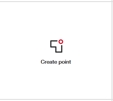

  2. Otwórz aplikację: Z ekranu głównego lub z menu bocznego w widoku CAD.
    • Jeśli nie masz aplikacji 'Circle With Point and Radius Application' na ekranie głównym, wybierz dodaj skrót i dodaj pokazana poniżej aplikację.

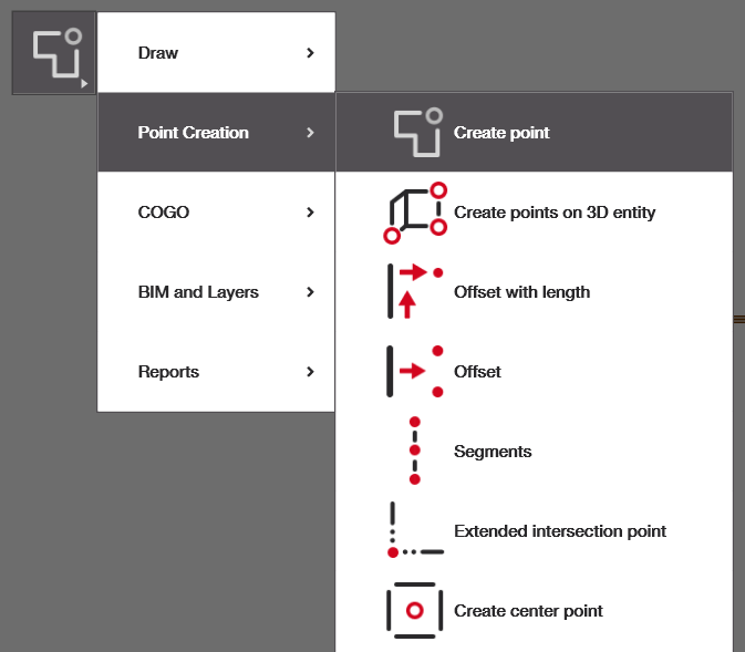

    • Aby otworzyć ją z menu po lewej stronie, postępuj według ścieżki: Rysuj > Tworzenie punktu > Utwórz punkt

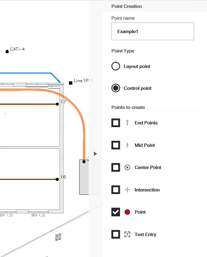

  3. Wybierz typ punktu i obiekt & utwórz punkt: wybierz, gdzie chcesz mieć swój punkt, w odniesieniu do czego i jaki to typ punktu.

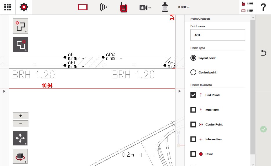

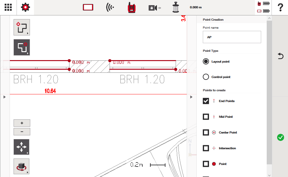

Po otwarciu aplikacji przejdź do menu tworzenia punktu po prawej stronie ekranu i zacznij od wpisania nazwy punktu. Następnie wybierz typ punktu, jaki chcesz: czy to "punkt kontrolny", czy "punkt rozmieszczenia". Punkty kontrolne są stałymi lokalizacjami na placu budowy, zazwyczaj ustalanymi przez geodetę, i służą do ustawienia narzędzia oraz zapewnienia dokładnych pomiarów. Natomiast punkty rozmieszczenia są konkretnymi miejscami, które chcesz oznaczyć lub na których chcesz budować, importowanymi lub tworzonymi w twoim projekcie, i wskazują, gdzie rzeczy powinny być zainstalowane lub zbudowane.
Poruszając się po ekranie, twórz tyle punktów, ile chcesz i naciśnij zielony znak potwierdzenia, aby zatwierdzić. Uwaga: podczas tworzenia wielu punktów jednocześnie oprogramowanie zachowa "nazwę punktu" jako prefiks wszystkich twoich punktów i po prostu doda kolejny numer porządkowy jako sufiks.
