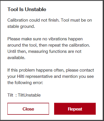

Ten artykuł omawia możliwe przyczyny błędu „Narzędzie jest niestabilne” (patrz obrazek poniżej) oraz sposoby jego potencjalnego rozwiązania. Ten błąd może również pojawiać się jako „Wykryto drgania.”
Podkody błędów związane z tym mogą brzmieć „Pochylenie: Pochylenie niestabilne”, „Pochylenie 408: Instrument niestabilny” lub „Pole: Instrument niestabilny”.
