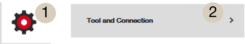

No seu tablet PLC, abra o software HCL pressionando o ícone HCL. Quando aberto, vá para a engrenagem de configurações (1) > aba "Ferramenta e Conexão" (2).

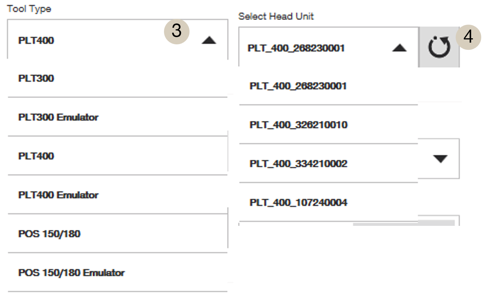

Certifique-se de que o tipo de ferramenta com a qual você está trabalhando está selecionado no menu suspenso (3) e que você pressione o ícone de atualização em "Selecionar Unidade Principal" para encontrar sua unidade principal entre as opções disponíveis (4). Após aguardar alguns segundos, seu tablet e a ferramenta devem estar conectados e prontos para uso.
Tool Select and Serial Number.pngCoisas a considerar ao conectar à ferramenta
Não selecione uma opção "emulador" ao tentar conectar a uma unidade principal. Opções de emulador são apenas para fins de teste/prática, não irão conectar a uma ferramenta real.
Quanto aos números associados às unidades principais no menu de seleção: estes são os números de série das ferramentas que o software detecta estar ao alcance. Se você estiver preocupado em encontrar a unidade principal correta para conectar, pode ver o número de série da sua unidade principal no adesivo dentro do compartimento da bateria da ferramenta.
