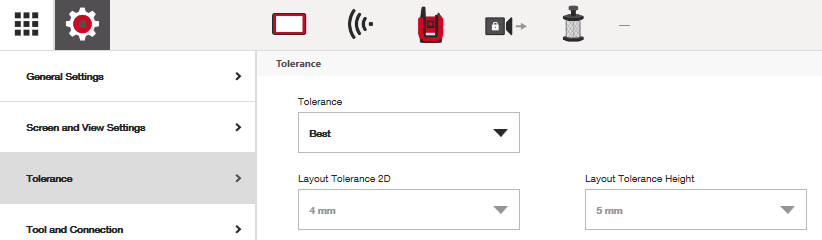

Como altero minha Configuração de Tolerância?
Navegue até a aba de configurações e simplesmente escolha sua tolerância desejada no menu suspenso.
Você poderá ver a tolerância que está definida por padrão, ou poderá definir sua tolerância você mesmo.
