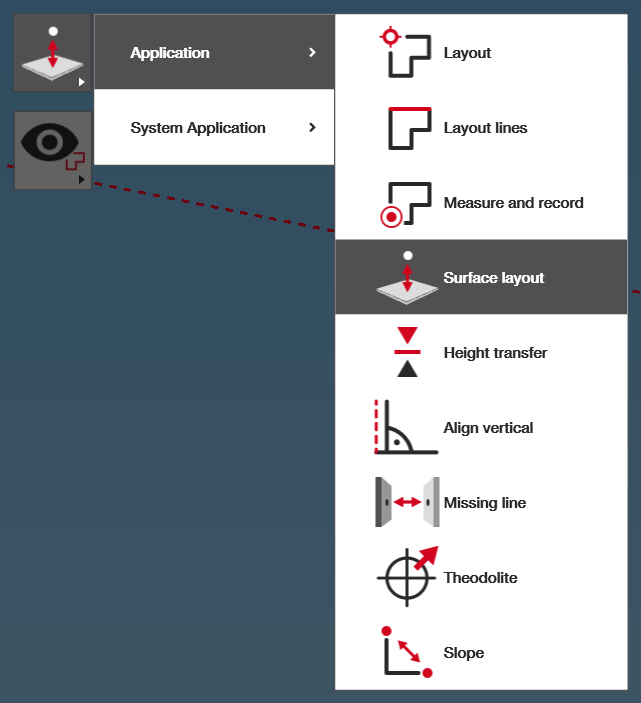

  2. Abra o Aplicativo: Abra o aplicativo Layout de Superfície, seja pela tela inicial ou pelo menu lateral na visualização CAD.
    • Se o aplicativo não estiver disponível na tela inicial, selecione Adicionar Atalho e adicione o aplicativo Layout de Superfície.

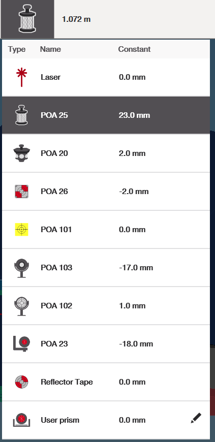

  3. Selecione o Prisma: Selecione o prisma que será usado para a medição. A altura do prisma também deve ser inserida selecionando o valor de altura ao lado da seleção do prisma e ajustando-o conforme necessário.

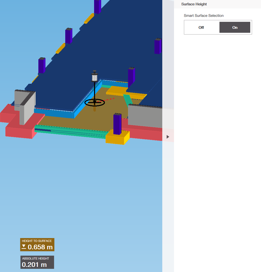

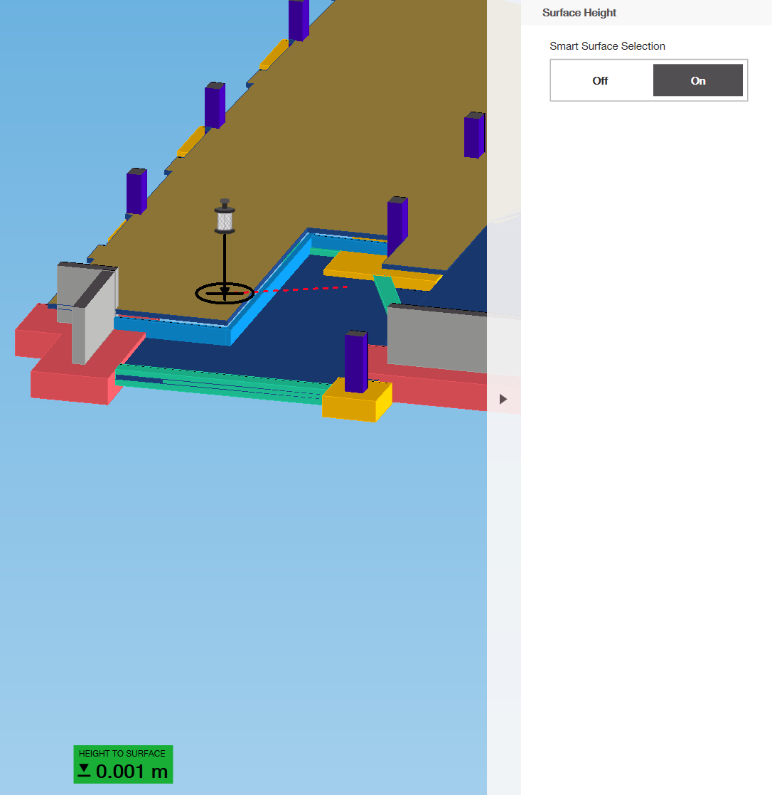

Seleção Inteligente de Superfície: O HCL reconhece quando sua localização mudou de uma superfície 3D para outra, automaticamente:
Como Usar a Função de Seleção Inteligente de Superfície
A opção Seleção Inteligente de Superfície está disponível no lado direito da tela.
Quando ativada, o aplicativo seleciona e destaca automaticamente a superfície usada como referência de altura diretamente na visualização CAD.
Quando desativada, a superfície de referência deve ser selecionada manualmente tocando na superfície desejada no desenho 3D.
Recomenda-se manter a Seleção Inteligente de Superfície ativada, pois ela simplifica a operação e reduz o risco de selecionar uma superfície incorreta.
