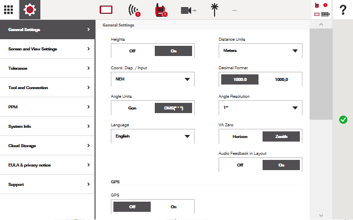

A aba Configurações gerais controla como os valores são exibidos e interpretados no HCL. Ela inclui configurações para unidades, idioma, exibição de ângulos, comportamento do GPS, gerenciamento de prismas e alvos e teclado.
Geral
Essas configurações afetam como as medições, coordenadas e ângulos são exibidos em todo o aplicativo.
Alturas
Esta configuração ativa o uso de valores de altura para medição, implantação e visualização CAD.
  • Para a maioria dos trabalhos de implantação 2D, recomenda-se deixá-la desativada
  • Ao trabalhar com desenhos 3D ou fluxos de trabalho baseados em altura, ela deve estar ativada
Quando as alturas estão ativadas, a estação total também exige uma configuração da altura da estação, para saber a que altura está posicionada no local de trabalho.
Unidades de distância
Escolha as unidades de distância usadas em todo o aplicativo, como metros, pés ou milímetros. Isso afeta como as distâncias são exibidas e inseridas.
Exibição / entrada de coord.
Escolha como as coordenadas são exibidas e inseridas no sistema.
  • NEH (Norte, Leste, Altura) é o padrão
  • Outras ordens de coordenadas podem ser selecionadas dependendo dos padrões do projeto ou da região
Essa configuração afeta os campos de entrada de coordenadas, as informações dos pontos e as exibições CAD.
Formato decimal
Selecione se os valores decimais serão exibidos usando:
  • Um ponto (.)
  • Uma vírgula (,)
Isso deve estar de acordo com os padrões regionais de formatação numérica.
Unidades angulares
Escolha como os ângulos são exibidos:
  • Gradianos (Gon)
  • Graus, minutos, segundos (DMS)
Isso afeta todos os valores angulares exibidos durante a implantação, o posicionamento da estação e a medição.
Resolução angular
Selecione o menor incremento de resolução angular necessário para suas medições de ângulo. Uma resolução maior fornece leituras angulares mais detalhadas.
Idioma
Escolha o idioma usado em todo o aplicativo. Isso afeta menus, configurações, atalhos e textos na tela.
Zero VA
Escolha onde a referência de zero do ângulo vertical (VA) é definida.
  • Horizonte - O ângulo vertical é lido como zero quando a luneta está nivelada (apontando diretamente para a frente).
  • Zênite - O ângulo vertical é lido como zero quando a luneta aponta diretamente para cima.
Essa configuração altera como os ângulos verticais são interpretados e exibidos. Usar o aplicativo teodolito ajudará você a visualizar rapidamente esses valores angulares.
Feedback de áudio na implantação
Permite áudio em loop quando você está dentro da proximidade 2D dos pontos e linhas da implantação, de acordo com suas configurações de tolerância. Consulte este artigo para obter mais informações.
GPS
Essas configurações controlam como as informações do GPS do tablet são usadas para auxiliar na orientação e na busca de prismas. Consulte este artigo para entender melhor como aplicar isso ao seu fluxo de trabalho.
GPS
Ative ou desative o uso do GPS. Quando ativado e usado em ambientes externos, o GPS pode ajudar o sistema a orientar a ferramenta em direção à sua localização aproximada.
Setor angular HA / VA do GPS
Define o intervalo de ângulos horizontal e vertical pelo qual a ferramenta girará quando o GPS for usado para ajudar a direcioná-la à sua posição antes de iniciar uma busca por prisma. Limitar esse intervalo pode reduzir rotações desnecessárias e melhorar a capacidade de resposta.
Prisma / alvo
Essas configurações controlam como a estação total busca e rastreia prismas ou alvos.
Define o intervalo de ângulos horizontal e vertical no qual a estação total buscará um prisma ou alvo. Setores angulares menores podem acelerar a aquisição do alvo, enquanto setores maiores aumentam a cobertura da busca.
Busca preditiva
Selecione por quanto tempo o sistema continuará buscando preditivamente um prisma ou alvo depois que ele for temporariamente perdido. Isso permite que a ferramenta acompanhe o movimento esperado do prisma quando ele estiver brevemente obstruído.
Bloqueio automático em películas
  • No PLT 300, o bloqueio automático está sempre ativado e não pode ser desativado. A opção de alternância não estará visível.
  • No PLT 400, o bloqueio automático pode ser ativado ou desativado nas Configurações gerais ou diretamente na visualização da câmera
Consulte este artigo para obter mais informações sobre como usar isso em seu fluxo de trabalho.
Quando ativado, o sistema detecta automaticamente uma película de prisma compatível dentro da visualização da câmera e move-se para o centro do alvo. Isso é recomendado para a maioria dos fluxos de trabalho de implantação e medição.
Teclado
Essas configurações controlam o comportamento do teclado e o auxílio à entrada.
Idioma do teclado
