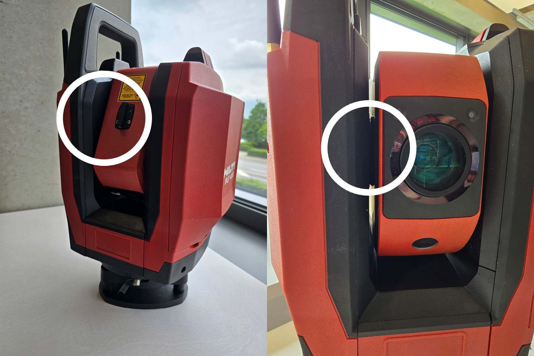

Skydda teleskopet på den vertikala axeln
Kom ihåg att verktyget roterar både på en horisontell och vertikal axel. För den vertikala axeln finns det specifikt en "ändstopp" som, om den trycks för hårt, kan skada verktygets interna kablage för teleskopet. Sådan skada kommer att orsaka att fältkalibreringar misslyckas.
Var försiktig när du vrider verktyget vertikalt och var uppmärksam när du närmar dig "ändstoppet". Ändstoppet finns på platsen där verktygets framåtvända lins pekar nedåt.
