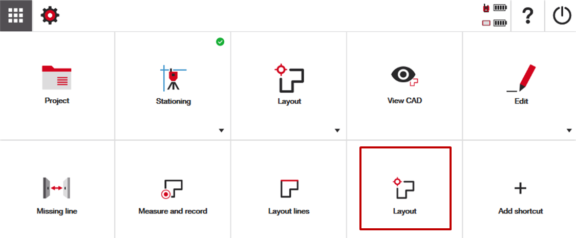

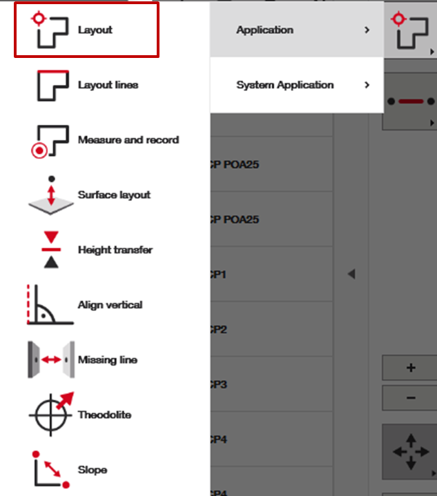

Välj applikationen från menyn
När du är redo att utföra punktlayout, hitta applikationen från startsidan eller från sidomenyn i CAD-vyn av ditt projekt.

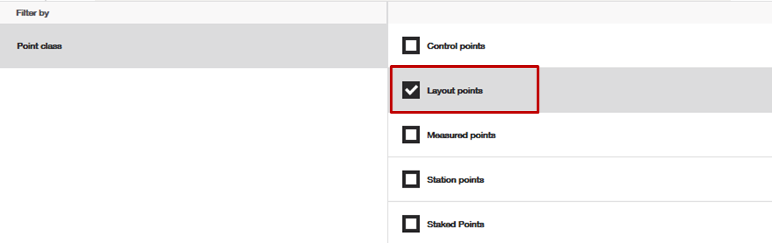

Även om det inte är nödvändigt, kan det vara vanligt att arbeta med förinlästa layoutpunkter. Om detta är ditt fall är det ofta fördelaktigt att se till att endast ”layoutpunkter” visas i den vänstra punktmenyn. Om detta kan gynna dig, filtrera din punktlista genom att trycka på filterikonen i den vänstra punktmenyn och välj att endast ”layoutpunkter” ska visas.

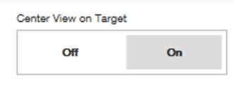

Det är också hjälpsamt att veta hur man optimerar sitt arbetsfönster när man gör punktlayout. Från högermenyn ser du alternativet ”Centrera vy på mål.” Generellt är det bäst att ha detta avstängt när du panorera i din CAD-fil för att hitta en punkt att lägga ut, och bäst att ha detta påslaget när du följer prismat eller lasern till din punkt.
Detta alternativ centrerar helt enkelt vyfönstret på prismats eller laserens nuvarande position, eller så tillåter det dig att fritt panorera i din CAD-fil.

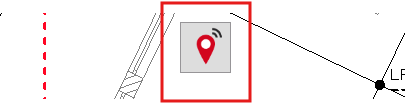

När detta alternativ är avstängt visas en positionsikon högst upp på skärmen, som du kan trycka på för att automatiskt återvända till platsen där verktyget är låst till ett prisma.

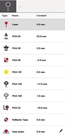

Innan du utför din layout, se till att du har valt rätt ikon högst upp på skärmen för att indikera vad du lägger ut med. Är du ansluten till ett prisma eller lägger du ut med lasern?

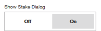

Observera att längst ner i högermenyn har du alternativet att ”visa stake-dialog.” Som standard är detta påslaget för att du ska kunna lägga till ytterligare data till den punkt du just lagt ut – lägga till attributanteckningar, definiera vilket lager du vill att punkten ska ligga på, eller till och med byta namn på den markerade punkten.
Du kan stänga av denna meny om den inte är relevant för ditt arbetsflöde.

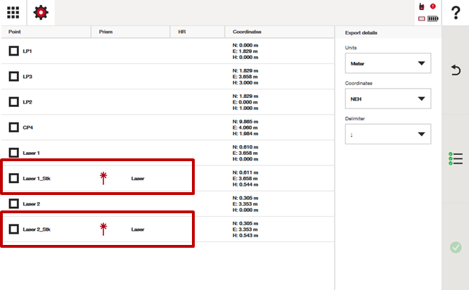

Det är alltid möjligt att exportera dina data – de markerade punkterna kommer alltid att följas av ”_Stk” i punktens exportmeny, så att du kan jämföra deras position med var den ursprungliga punkten var designad att vara i CAD-filen. Se denna artikel för mer information om punkt-exportering.

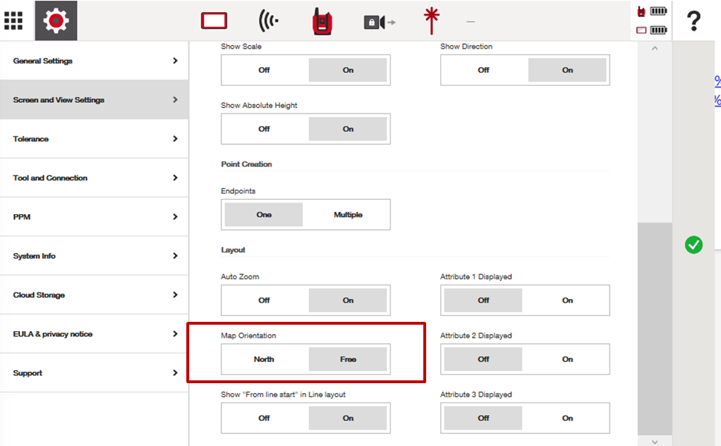

Om du föredrar att se din layoutvy i en ”arbetsplatsnord”-vy, gå till dina allmänna inställningar, och i Skärm- och vyinställningar ser du alternativet att ändra kartans orientering till ”Nord” istället för ”Fri.”
Det finns andra layoutinställningar här som du kan justera vid behov för att skapa layoutupplevelsen efter dina önskemål.
