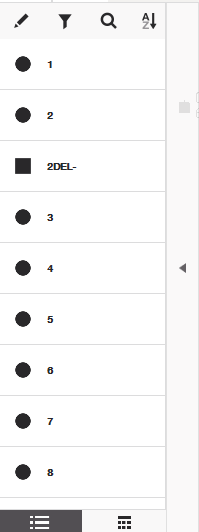

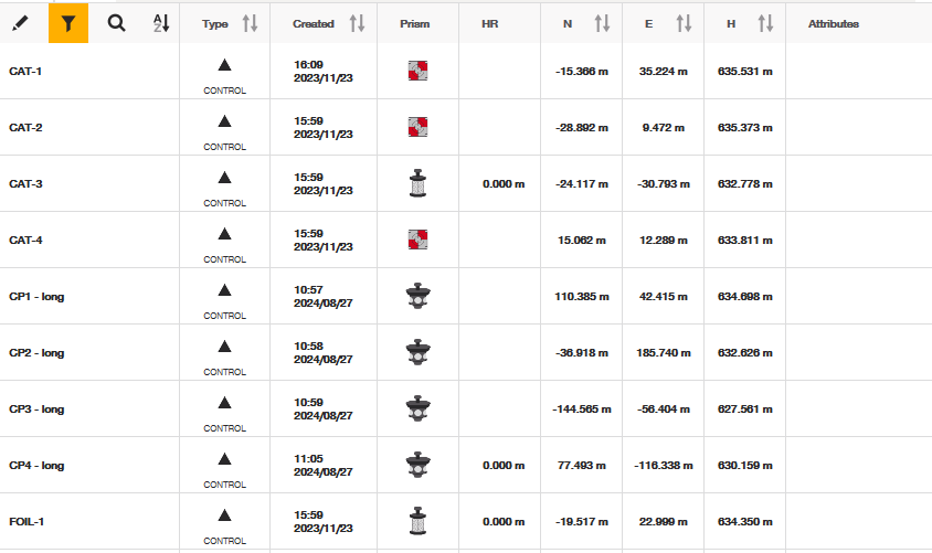

Ett enkelt sätt att kontrollera om du har kontrollpunkter i dina data som är redo att positioneras med är att gå till CAD-vyn på din surfplatta:
Öppna sedan din punktlista från sidomenyn:

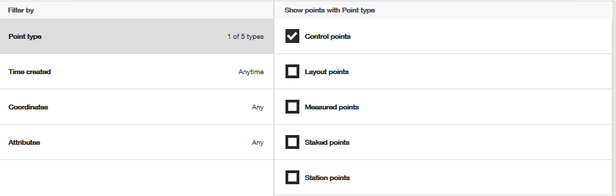

Filtrera sedan endast för kontrollpunkter genom att trycka på filterikonen högst upp i punktlistan och trycka på den gröna bockmarkeringen:
Slutligen, se vad som finns kvar i din punktlista och verifiera att informationen är korrekt. Kontrollpunkter visas som trianglar i din datamängd. De kommer att vara punkter vid specifika koordinater i dina data, och mjukvaran kan till och med ha en specifik prismatyp kopplad till dem, beroende på hur kontrollpunkterna etablerades i datan.
Om någon av dina kontrollpunktdata verkar felaktiga, vänligen hänvisa till den här artikeln för att felsöka med ditt team. Kom ihåg, felaktig kontroll leder till en felaktig layout. Om dina kontrollpunkter helt enkelt inte är märkta som kontrollpunkt i din punktlista är det enkelt att redigera din punktlista och omkategorisera vilken punkt som helst till en kontrollpunkt.

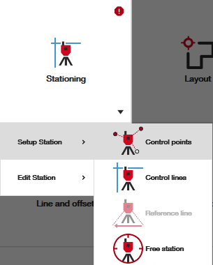

Öppna applikationen för Control Point Stationing
När du har bekräftat att dina data bör vara korrekta på kontrollenheten, navigera till applikationen för Control Point stationing på din startskärm.

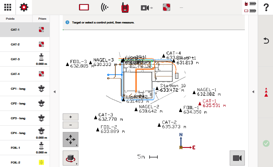

Välj dina kontrollpunkter och mät
Detta steg är enkelt, eftersom du bara mäter det som finns tillgängligt för dig, men det finns tre grundläggande saker att komma ihåg innan du officiellt mäter dina kontrollpunkter:
- Se till att du har rätt kontrollpunkt vald

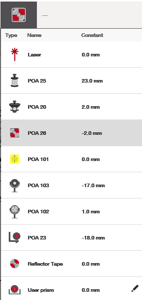

- Se till att du har rätt prismatyp eller måltavletype vald
- Se till att totalstationen riktar in sig på den valda kontrollpunkten
Om någon av de tre ovanstående sakerna är felaktiga kommer du inte att få exakta kontrollpunktsmätningar och därmed inte en korrekt positionering för layout.

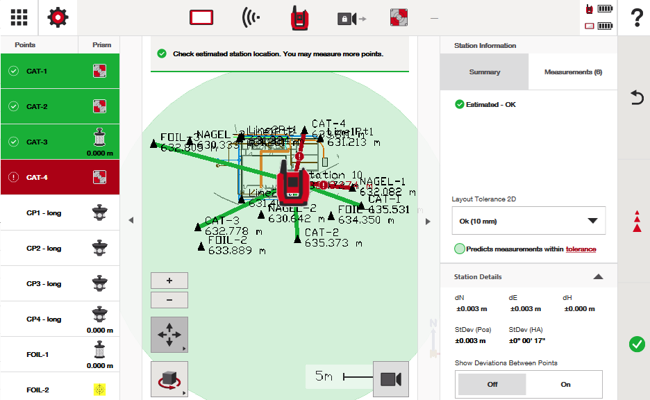

För att välja en kontrollpunkt kan du antingen välja den från sidopunktlistan eller helt enkelt trycka på kontrollpunkten direkt i CAD-vyn:
Om målet högst upp på skärmen är felaktigt, av vilken anledning som helst, ändra det till den måltavletype som är kopplad till den kontrollpunkt du mäter:
Om du tror att du kan ha mätt fel punkt, oroa dig inte. Du kan alltid gå tillbaka och mäta om vilken kontrollpunkt som helst under processen innan du accepterar en positionering. Välj bara den kontrollpunkten igen och mät om den.

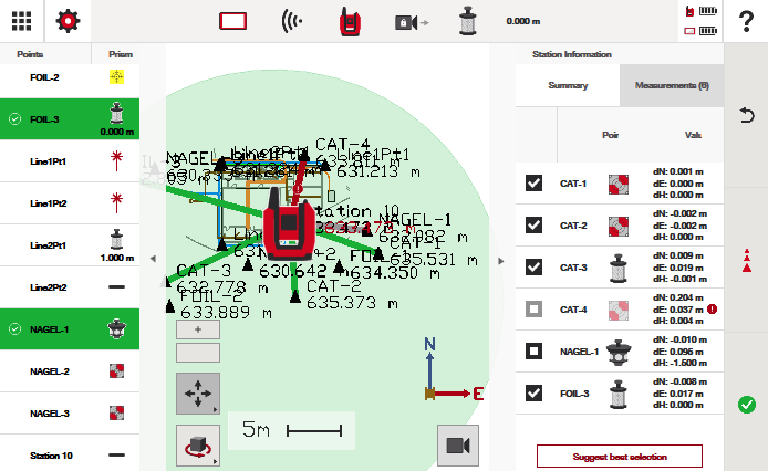

Analysera dina uppmätta data för kontroll
Observera det rekommenderade layoutområdet baserat på din tolerans
Efter att ha mätt varje kontrollpunkt kommer du att märka att de antingen blir gröna eller röda, beroende på dina toleransinställningar. Se den här artikeln för att förstå vad toleransinställningen är. Du kan alltid justera din toleransinställning från det högra fönstret.
Om du ser röda punkter vet du att punkten mättes med ett fel större än din toleransinställning. Om den är grön mättes den med ett fel inom dina toleransinställningar. Dessa är visuella ledtrådar för att hjälpa dig veta var problem kan finnas.
Du kommer också att se en grön toleranscirkel. Denna är också baserad på din toleransinställning. Den gröna cirkeln indikerar layoutområdet där du kan vara säker på att layouta med den noggrannhet som din layouttolerans är inställd på. Se den här artikeln för mer information om hur denna gröna cirkel kan vara användbar för dig.

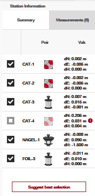

Hitta de bästa rekommenderade kontrollpunkterna från mätfliken
Genom att öppna mätfliken kommer du att se kontrollpunktdata som du har mätt, som i exemplet nedan:
Avvikelsevärdesinformationen visar hur mycket mjukvaran var tvungen att justera punkten från dess uppmätta position för att få den att passa designen som den digitala filen efterfrågade. Notera att för punkten "CAT-4" var det omöjligt att använda den i positioneringsberäkningen. Denna punkt, i förhållande till de andra mätta punkterna, var omöjlig att realistiskt anpassa till hur designen krävde. Denna punkt var för långt ifrån sin designade mätning (minst 200 mm) för att ens övervägas.
Notera att du manuellt kan välja vilka kontrollpunkter du vill använda som en del av din positioneringsberäkning, eller så kan du klicka på "Föreslå bästa val" för att låta mjukvaran hitta de optimala punkterna som verkar vara mest exakta.
Notera att när vi klickade på "föreslå bästa val" hittade mjukvaran de kontrollpunkter som kunde användas med minsta möjliga justeringar. Den tog bort "NAGEL-1" från beräkningen, vilket gav den bredaste layoutcirkeln möjligt enligt din tolerans.
Återigen kan du klicka på de punkter du föredrar att använda i din beräkning manuellt; slutanvändaren har alltid kontroll när det gäller layout.

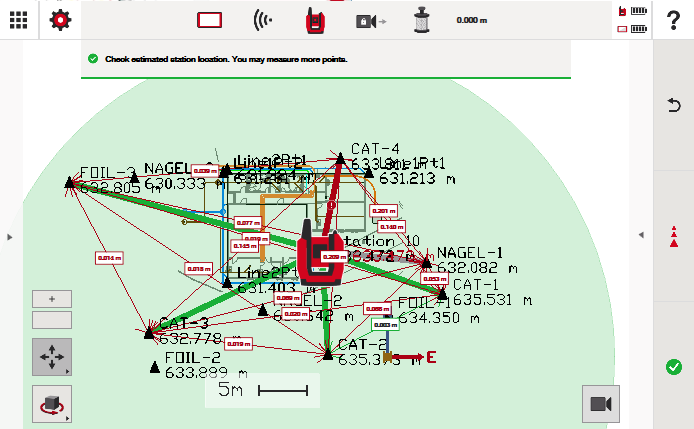

Observera avvikelserna mellan punkterna
Nere till höger på skärmen, under "Station Details," ser du alternativet att slå på "avvikelser mellan punkter."
Detta är mycket praktiskt för att inspektera om kontrollpunkterna du har mätt är korrekta i förhållande till designen.
Notera att mjukvaran visar hur långt ifrån punkterna är från varandra baserat på det förväntade horisontella avstånd som designen anger, vilket sparar dig tid från att själv kontrollera dessa avvikelser på annat sätt.
