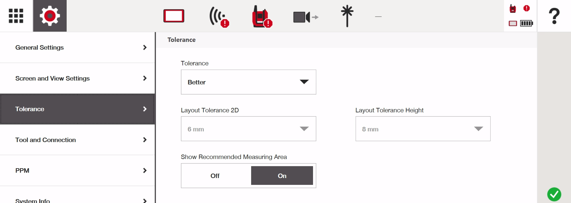

Hur ändrar jag min toleransinställning?
Gå till fliken för inställningar och välj önskad tolerans i rullgardinsmenyn.
Du kan se den tolerans som är inställd som standard, eller definiera toleransen själv. Dessutom kan du ange om du vill att den gröna cirkeln (rekommenderat mätområde) ska vara synlig under uppställningsprocessen för uppställning med kontrollpunkt eller kontrollinje:
