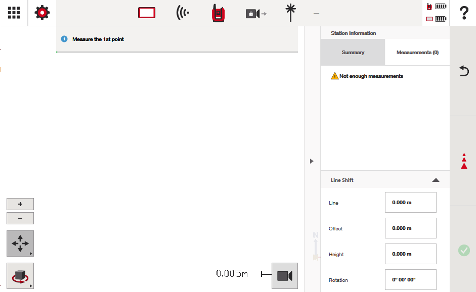

Som nämnt ovan, fortsätt att mäta linjen du valt. Programvaran kommer att vägleda dig att mäta din första och andra punkt, som i skärmdumparna nedan. Som alltid, se till att din målsättningstyp är korrekt (prisma/laser), beroende på hur du mäter.
Din första punkt sparas automatiskt som "BL 1" (Byggnadslinje 1), och den andra sparas som "BL 2" (Byggnadslinje 2). Du har också möjlighet att mäta en tredje punkt, "BL3" (Byggnadslinje 3) om du behöver återställa var det "0" norra värdet börjar på din plan. Att mäta en BL3 krävs sällan för de flesta användningsfall, men det är ett alternativ om det behövs. Skärmdumparna nedan visar hur denna stationeringsprocess ser ut.
Uppmaning att mäta första punkten:

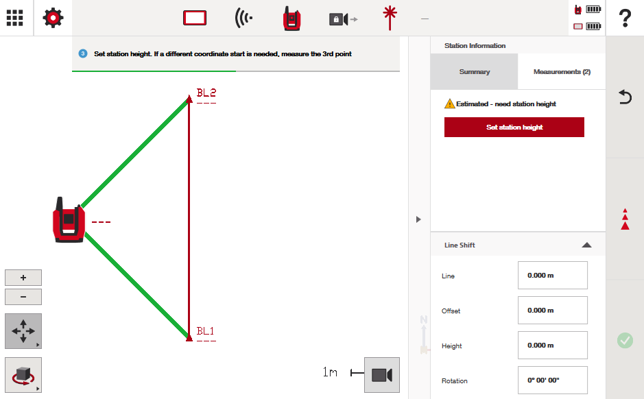

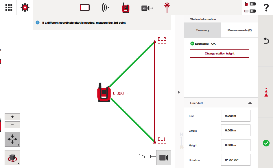

Uppmaning som visar din aktuella uppsättning, och ber dig ställa in en stationshöjd (inte nödvändigt om du stänger av höjder):

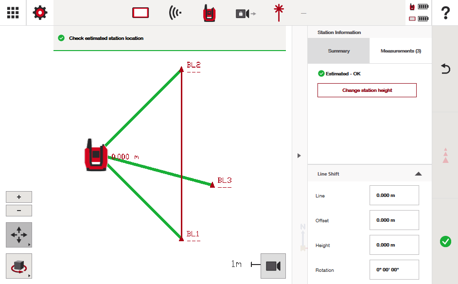

Uppmaning att mäta en tredje punkt för att "återställa" startpunkten för den norra positionen på din linje (inte nödvändigt om du föredrar att BL1 är projektets "0" norra position – detta kan hoppas över):

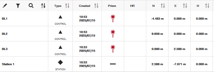

Visuell bild av var den tredje punkten mättes, för referens – denna punkt sparas i din punktlista:
Observera att om ovanstående stationering accepteras, blir den "norra" positionen för BL3 ditt projekts "0" norra punkt istället för BL1. BL1 förblir dock projektets "0" öst/väst-position:

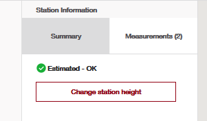

Om du arbetar med höjder behöver du ställa in en stationshöjd. Se denna artikel för mer hjälp om hur du ställer in en stationshöjd. Men genom att helt enkelt trycka på knappen "ställ in stationshöjd" på höger sida under fliken "Sammanfattning" bör du guidas genom processen.

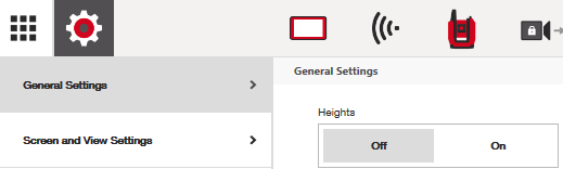

Om du inte arbetar med höjder, gå helt enkelt till inställningshjulet högst upp och stäng av höjder (eller slå på dem, om det behövs). Med höjder avstängda visas inte heller steget för stationshöjd.

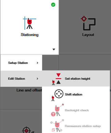

Observera att om du ställer in en stationshöjd under denna process är det alltid möjligt att gå tillbaka och justera den senare om du gjort ett misstag. Du kan göra detta under stationeringsprocessen eller genom att gå till redigera stationshöjd-knappen från startsidan efter att du slutfört din stationering. Se skärmdumpar nedan:

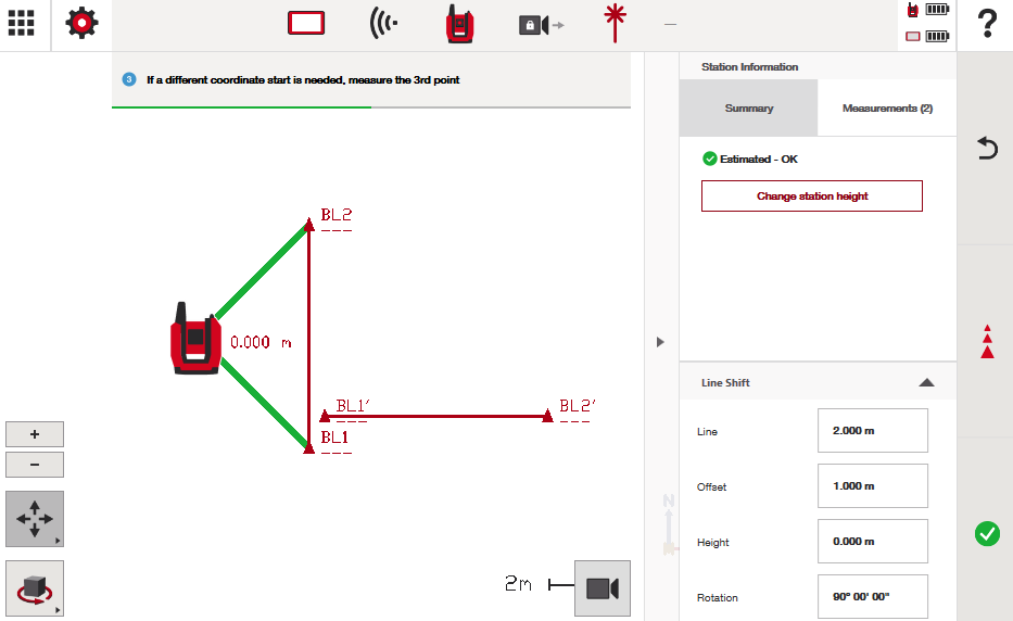

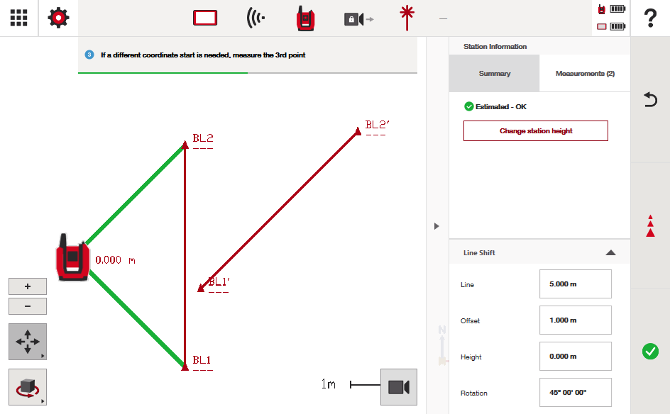

I varje exempel ber jag programvaran att flytta den ursprungliga linjen jag mätte till en ny plats – mina officiella koordinatpositioner för BL1 och BL2 förblir desamma, men linjen som linjelayoutapplikationen kommer att vägleda mig efter stationeringen kommer att ändras baserat på hur jag flyttar linjen. Den "nya" linjen som jag flyttar till representeras av punkterna BL1' och BL2'.
Exempel 1: Linjen flyttas 2 m norrut, 1 m österut och vrids 90°.
Exempel 2: Linjen flyttas 5 m norrut, 1 m österut och vrids 45° från sin ursprungliga orientering.

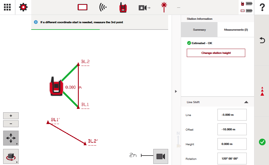

Exempel 3: Linjen flyttas 5 m söderut, 10 m västerut och 120° från sin ursprungliga orientering.

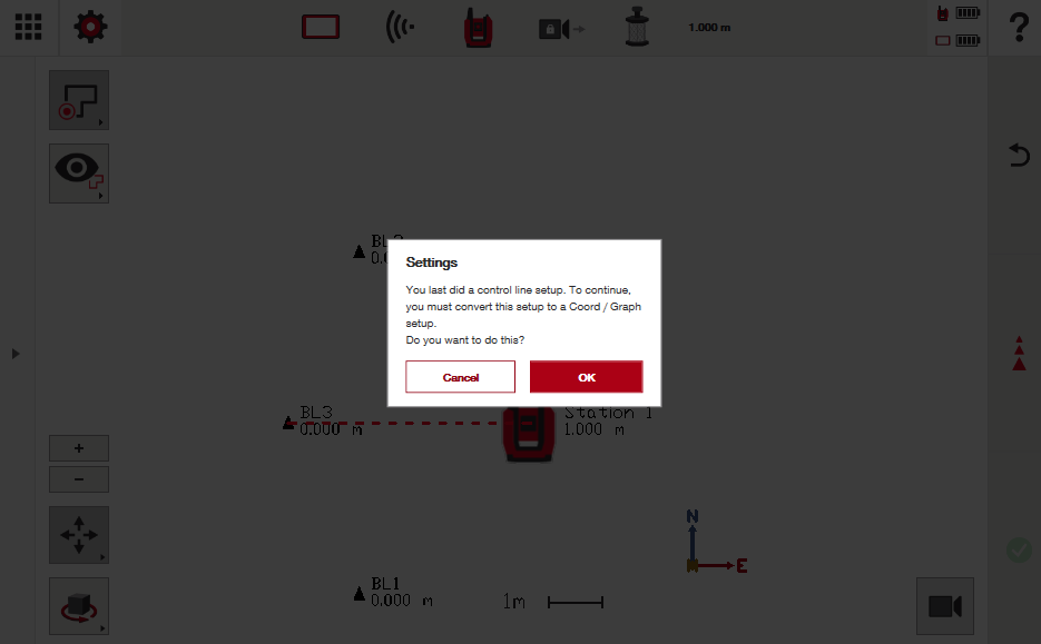

Observera att om du lämnar linjelayoutapplikationen kommer verktyget att varna dig om att du går från en "kontrollinjes" uppsättning till en "Koord / Graf" uppsättning – vilket betyder att om du avser att återstationera på detta projekt i framtiden behöver du faktiska kontrollpunkter.
Om du bara gör referenslinjestationering för att utföra linjelayoutapplikationer på ett projekt du inte tänker använda igen, gäller detta inte dig. Men om du tänker återkomma till denna uppsättning senare eller göra något annat än linjelayout behöver du etablera kontrollpunkter för att kunna stationera på detta projekt igen i framtiden.
