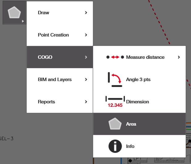

  1. Öppna ditt projekt: Börja med att öppna ett projekt på din surfplatta.
  2. Öppna applikationen: Antingen från startskärmen eller från sidomenyn i CAD-vyn.
    1. Om du inte har 'Area Application' på startskärmen, välj lägg till genväg och lägg till applikationen som visas nedan.

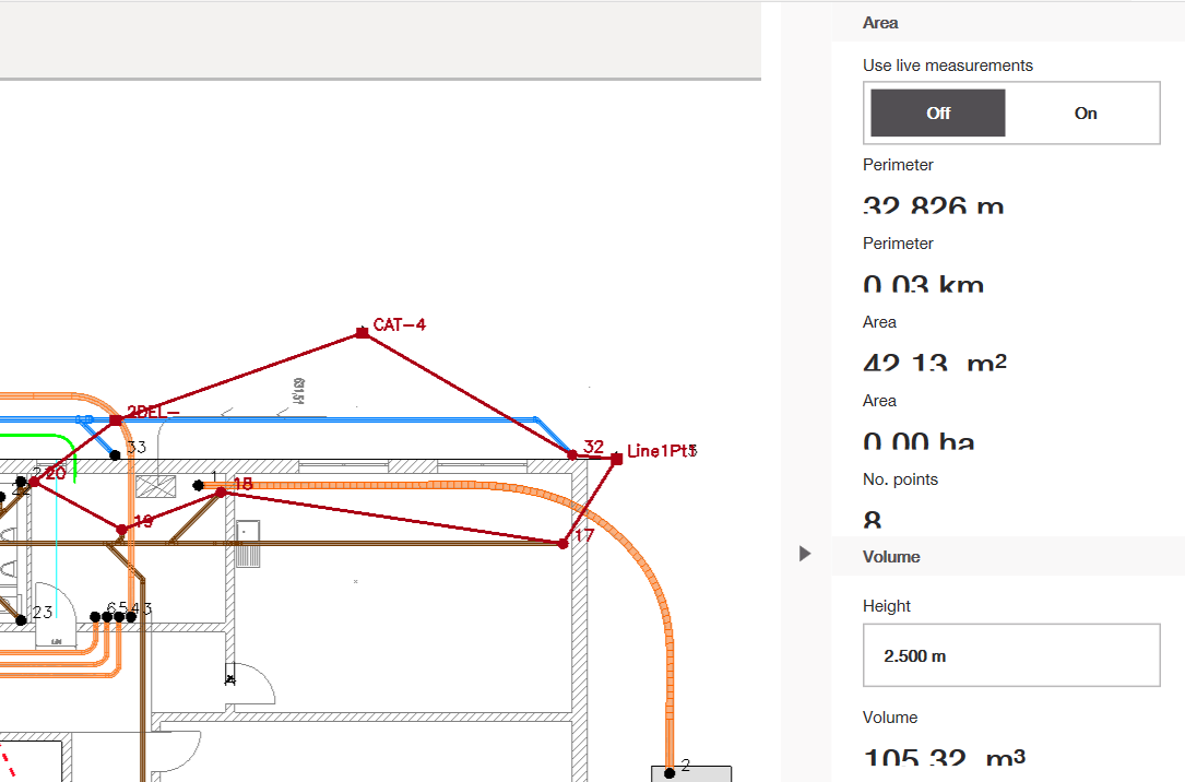

  3. Välj punkter runt relevant område och mät: Följ instruktionerna för att få ditt resultat.
Välj punkter. De punkter du väljer ska bli röda och röda linjer ska visas mellan dem för att visa vilket område som kommer att mätas. Se till att klicka på punkterna i den ordning du vill inkludera dem och fortsätt välja tills du har det område du vill mäta. Om du vill ta bort en punkt från urvalet klickar du bara på den igen. När du har valt området kommer motsvarande mätningar att visas uppe till höger.
När du är klar med att mäta det valda området eller om du vill starta om urvalsprocessen, klicka på den gröna bockpunkten.
Förstå resultatet
När du har klickat på alla punkter för att mäta det avsedda området (minst tre), kommer du att se relevanta mått i resultatet till höger inklusive omkrets i m och km, området i kvadratmeter och antalet punkter du har valt.
Om du vill mäta volymen av det valda området kan du även ange den specifika höjden i rutan till höger under "Volume". När du har angett ett nummer bör volymmätningen visas under detta.

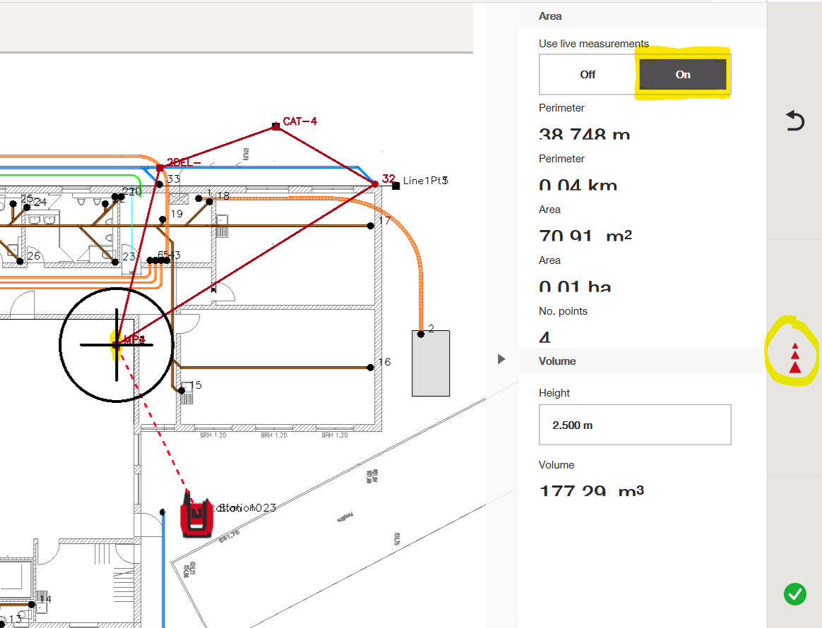

Live-mätningar för Area Application
Uppe till höger i ditt resultatfönster ser du också ett alternativ för att slå på eller av live-mätningar. I standardläget är denna inställning av och du behöver inte stationera ditt verktyg för att använda. Om du vill slå på detta läge måste du först göra stationeringsinställningen
Live-mätningar innebär att du kan använda den punkt som din totalstation är låst på som en av punkterna i ditt område. Detta är praktiskt om du vill mäta områden medan du rör dig med prismat eller om du behöver ändra en punkts position i realtid. För att uppdatera dina mätningar (till exempel efter att ha ändrat plats) kan du klicka på de tre röda trianglarna på höger sida).
