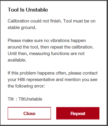

Denna artikel kommer att diskutera vad som kan orsaka felet "Verktyget är instabilt" (se bilden nedan), och hur man potentiellt kan lösa det. Detta fel kan också visas som "Vibration upptäckt."
Underfelkoder kopplade till detta kan lyda "Tilt: Tilt instabil," "Tilt 408: Instrument instabil," eller "Field: Instrument instabil."
