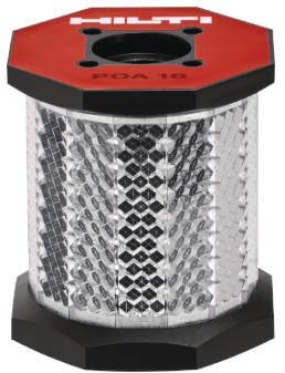

注意 - POA 25 也可以作为 POA 16 购买,当它连接到 POA 10 板(HCW 板)时。
