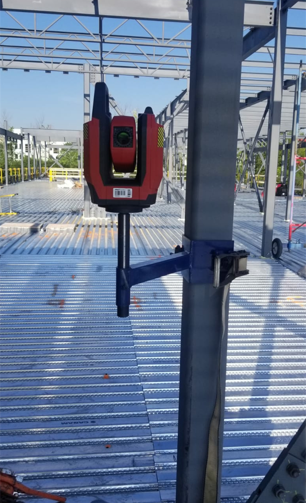

  6. 确保全站仪不会滑动或振动

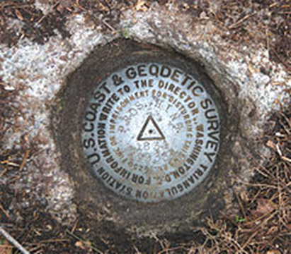

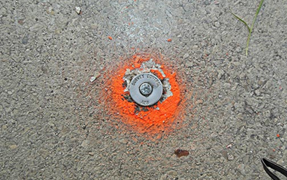

优先选择安全且不可移动的控制点:
当不确定哪些控制点准确或不准确时,建议优先选择看起来安全且不可移动的控制点,例如安装或锚固在固定位置的控制点。如果这些控制点测量不准确,更可能是CAD中绘制错误或项目中标注错误。如果这类控制点无法帮助定位工具,可能需要与总承包商或测量员沟通。

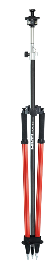

如可能,定位时保持棱镜靠近地面:
如果你使用棱镜杆进行定位,如下图所示,建议将棱镜放置在杆的底部,而不是顶部。将棱镜放在杆底部可以减少在测量控制点时因杆未保持水平而产生的误差。
无论棱镜位于棱镜杆的顶部还是底部,使用时都应注意保持棱镜杆水平,尤其是在定位过程中。
确保全站仪不滑动且无振动:
采取创造性措施确保主机不会振动或滑动。虽然工具会自行校准,但确保其在工地上的位置安全稳定,有助于在整个布置过程中保持准确性。

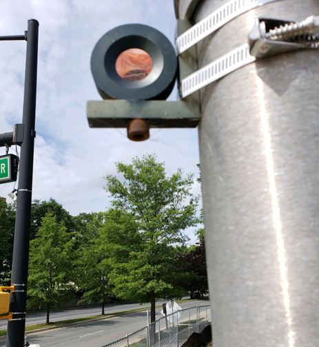

添加后视棱镜作为额外控制点:
工具定位完成后,建议使用“测量并记录”应用测量额外的控制点以备将来使用。使用后视棱镜,如POA 103,是确保工地控制一致性的好方法。保存的后视棱镜越多,越能降低项目中控制点被遮挡或移除所带来的影响。
