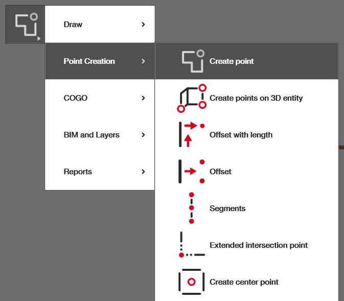

    • 要从左侧菜单打开,请按以下路径操作:绘图 > 点创建 > 创建点

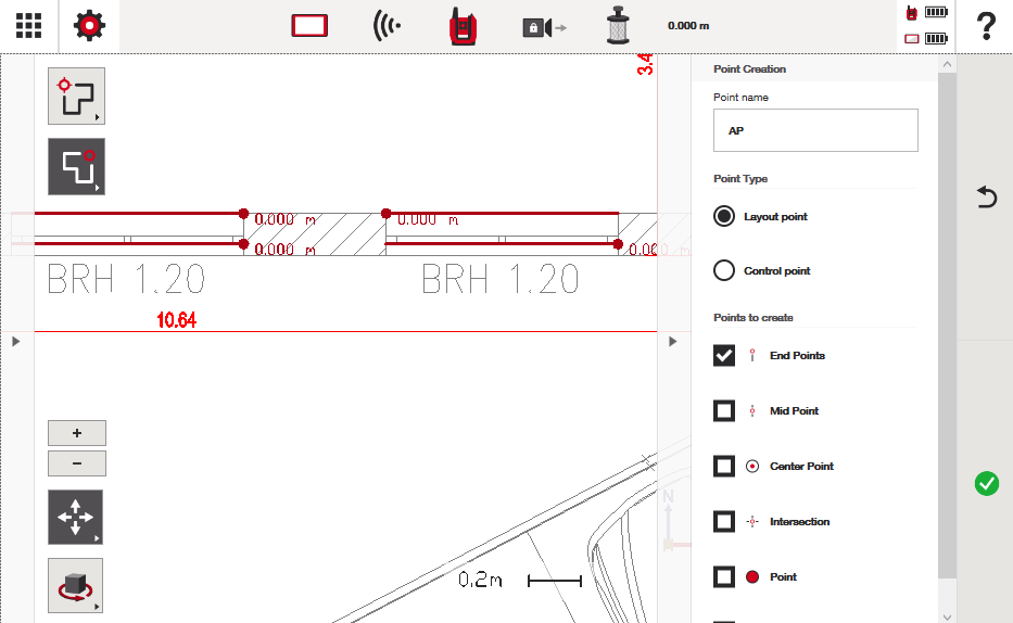

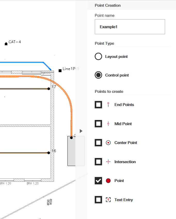

打开应用程序后,转到屏幕右侧的点创建菜单,首先输入点名称。接下来,选择您希望点的类型:是“控制点”还是“布置点”。控制点 是工地上的固定位置,通常由测量员设置,用于定位您的工具并确保测量的准确性。与此同时,布置点 是您想标记或建造的特定位置,这些点可以导入或在项目中创建,用于指导安装或施工的位置。

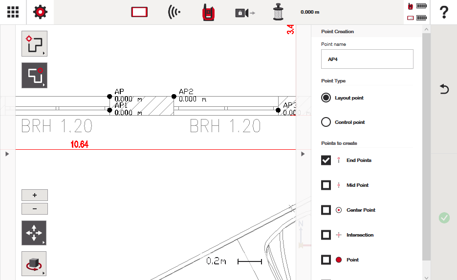

在屏幕上导航时,您可以创建任意数量的点,完成后点击绿色勾选按钮确认。注意:当一次创建多个点时,软件会保留所有点名称的前缀,并在后缀中自动添加数字序号。
