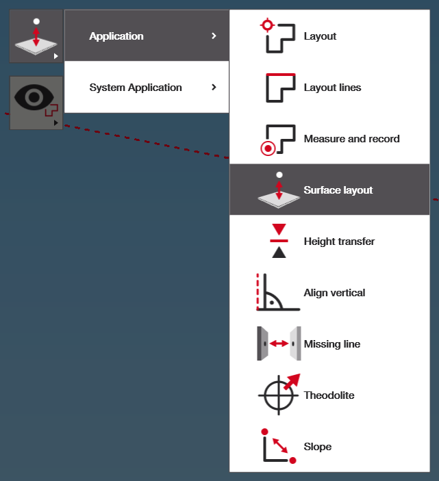

  2. 打开应用:从主屏幕或 CAD 视图的侧边菜单中打开表面布置应用。
    • 如果主屏幕上没有该应用,请选择“添加快捷方式”,然后添加表面布置应用。

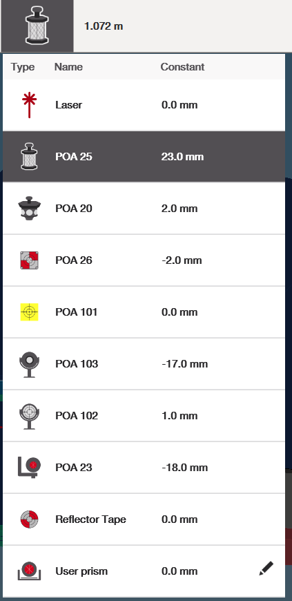

  3. 选择棱镜:选择用于测量的棱镜。还需通过选择棱镜选择旁边的高度值并相应调整,输入棱镜高度。

表面布置应用快捷图标:
在 CAD 视图侧边菜单中选择表面布置应用:

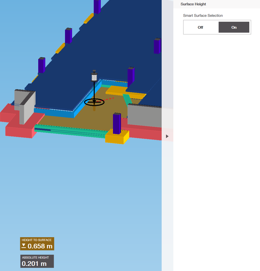

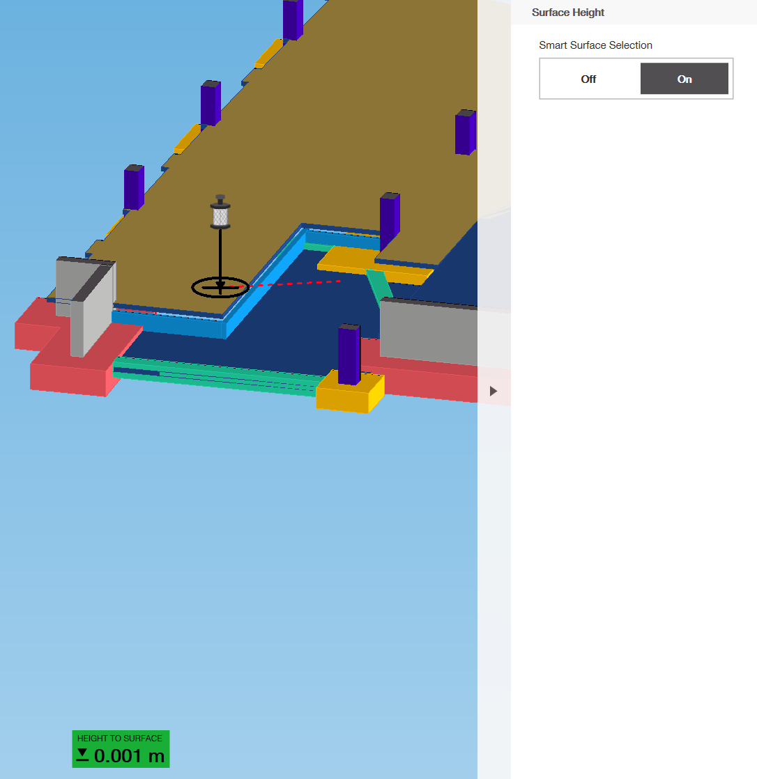

智能表面选择:HCL 会自动识别您的位置已从一个 3D 表面移动到另一个,自动执行:
如何使用智能表面选择功能
智能表面选择选项位于屏幕右侧。
启用时,应用会自动在 CAD 视图中选择并高亮用作高度参考的表面。
禁用时,需通过点击 3D 图纸中所需的表面手动选择参考表面。
建议保持智能表面选择启用状态,因为这简化了操作并降低了选择错误表面的风险。
