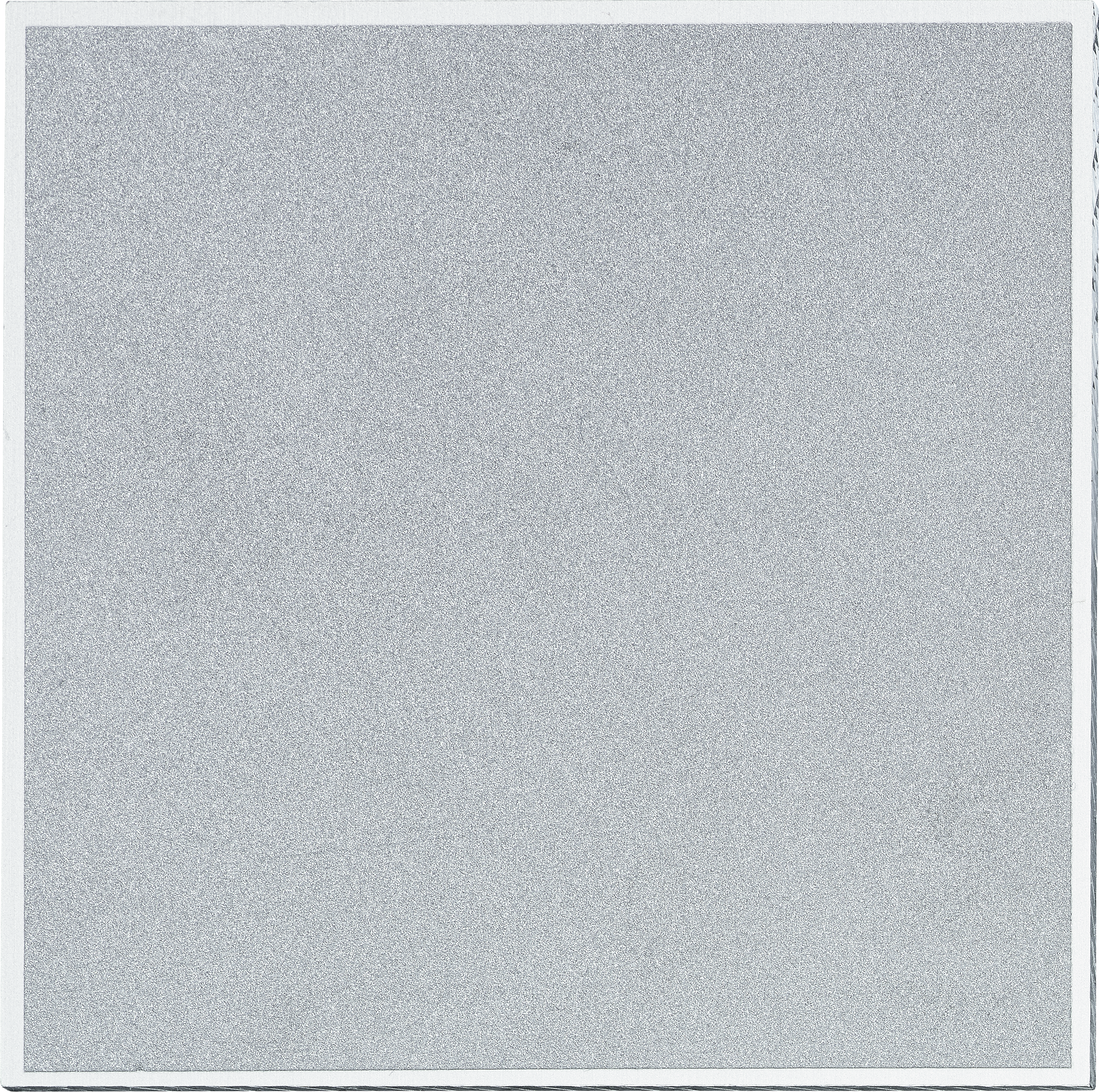

  1. POA 31 校准板:此校准板仅设计用于 PLT 300 现场校准过程。
  1. 距离和角度: POA 31 校准板必须放置在距主机 45 至 52 米处。此外,瞄准校准板时,望远镜应尽可能保持水平。建议望远镜的方位角在 85° 至 95° 之间。
  2. 校准板方向:确保校准板未标记的一面,即带有较深灰色方块的一面,朝向工具。
  3. 固定工具:确保工具放置在稳定的位置,不受振动或移动影响。有关最佳操作,请参阅本文。

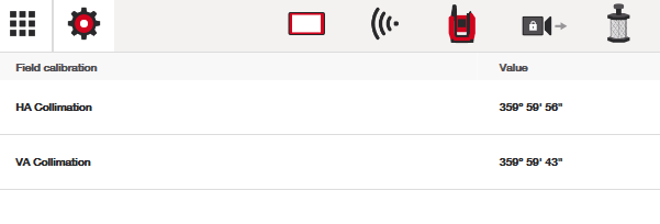

步骤 3:观察您的数值
运行校准后,PLT 300 会显示水平角(HA)和垂直角(VA)的准直值。
  • HA 描述水平方向从左到右的对准情况
  • VA 描述垂直方向从上到下的对准情况
这些数值显示了激光、棱镜跟踪器和光学路径等内部测量系统之间非常小的角度偏差。
理解这些数值
重要的是要明白:这些数值不是错误;它们是测量结果。没有任何机械或光学系统能始终保持完美对准。即使在理想条件下,也总会存在:
  • 非常小的制造公差
  • 设置时的轻微差异
  • 环境因素的轻微影响,如振动或光照
PLT 300 会识别这些微小差异,仔细测量并自动修正。技术上讲,当运行校准时,系统会:
  1. 比较各内部系统对同一参考点的观测
  2. 计算这些观测之间的微小差异
  3. 应用修正,使所有系统再次对齐
PLT 300 校准结束时显示的数值就是所应用的修正,表明校准成功。
结果解读
接近 0 或 360 度的数值意味着:
  • 系统仅检测到非常小的偏差
  • 系统已修正该偏差
  • 系统现在已正确对齐
度/分/秒:
在上方截图中,您看到的数值以度 (°)、分 (') 和秒 (") 表示水平角(HA)和垂直角(VA)的角度修正。对于 HA,修正为 4 秒角(≈ 0.0011°)。这些是工具在设计公差范围内进行的小幅修正。
