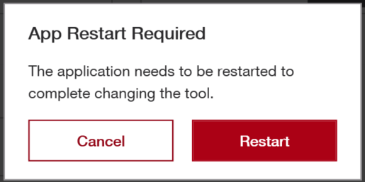

Ujistěte se, že je z rozbalovacího menu (3) vybrán typ nástroje, se kterým pracujete. Při změně typu nástroje vás HCL vyzve k restartování aplikace pro přepnutí nástroje.
