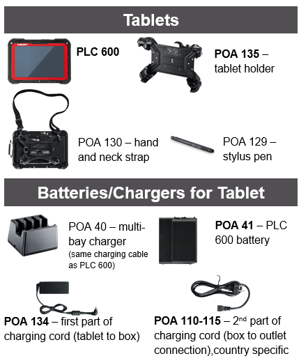

Příslušenství k tabletu a bateriím
  • PLC 600 - hlavní tabletový ovladač pro hlavní jednotky
  • POA 135 - držák tabletu, který se připojí k prismové tyči
  • POA 130 - ruční a krční popruh, který lze použít k držení tabletu PLC 600
  • POAW 131 - ochranná fólie na displej
  • POA 129 - stylus pro tablet PLC 600
  • POA 40 - nabíječka s více pozicemi pro baterie PLC 600
  • POA 41 - baterie PLC 600
  • POA 134 - konec nabíjecího kabelu pro připojení k tabletu PLC 600
  • POA 110-115 - konec nabíjecího kabelu pro připojení k napájecímu zdroji pro PLC 600 (specifické pro jednotlivé země)
