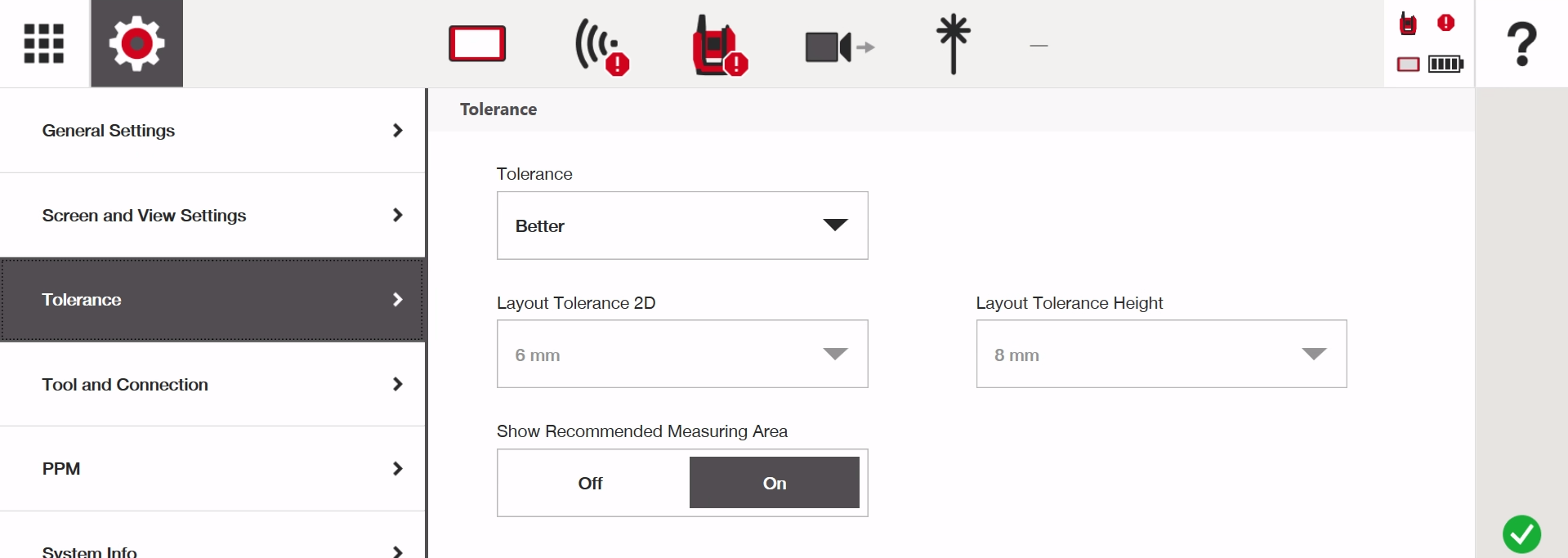

Hvordan ændrer jeg min toleranceindstilling?
Gå til fanen med indstillinger, og vælg den ønskede tolerance i rullemenuen.
Du kan se den tolerance, der er indstillet som standard, eller du kan selv definere din tolerance. Derudover kan du angive, om du ønsker, at den grønne cirkel (det anbefalede måleområde) skal være synlig under opstillingen af et kontrolpunkt eller en kontrollinje:
