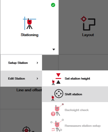

Trin 1: Åbn Shift Station
Naviger blot til startskærmen, og under "Edit Station" vælg "Shift Station."

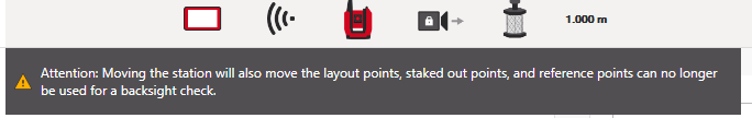

Du vil blive advaret ved åbning om, at softwaren vil behandle dette som en helt ny stationeringsplacering. Hvis du skulle gå tilbage og tjekke tidligere opmålte eller udlagte punkter med denne nye stationering, vil den nye station også guide dig til den nye position af disse i henhold til, hvordan stationen er flyttet.

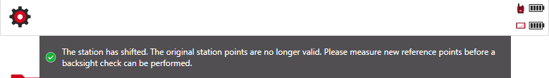

Tryk på det grønne flueben, og værktøjet vil automatisk minde dig om, at stationeringsforskydningen er fuldført. Hvis du har brug for nye punkter til reference som backsights under dit arbejde, kan du blot bruge mål og registrer til at genmåle nogle referencepunkter, som du kan tjekke igennem din arbejdsdag.
